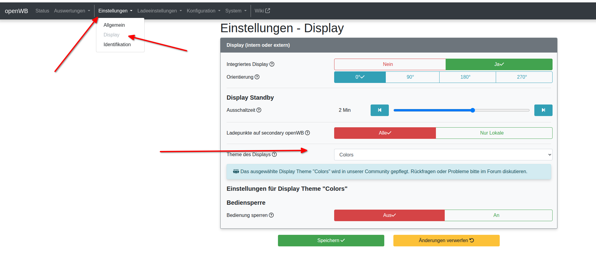

Nur ein Screenshot reicht? ;)

Da gibbet den Menüpunkt nicht, was habe ich wohl falsch konfiguriert dass das System denkt ich hätte kein Display?
Edit: bei mir gibt es da "optionale Hardware" und da war das Display und die Themes-Auswahl.
Bin jetzt zu faul zu Garage zu gehen schau mir das morgen früh an wie es da aussieht :-)
Aber komisch wie die Menüs sich ändern je nach version....
Dachte ich wäre halbwegs aktuell

Ich glaube das Menü mit der „optionalen Hardware“ war in 1.9…

Nein das wurde erst vor 2 Wochen geändert :)

Ja - es hieß auch in 2.1.x "optionale Hardware" und wurde vor kurzem wegen mehr Übersichtlichkeit in "Display" und "Identifikation" geteilt.
-> Wenn auf 2.1.8 master/beta: -> "Display"
Ansonsten unter "optionale Hardware" Einstellungen vornehmen
