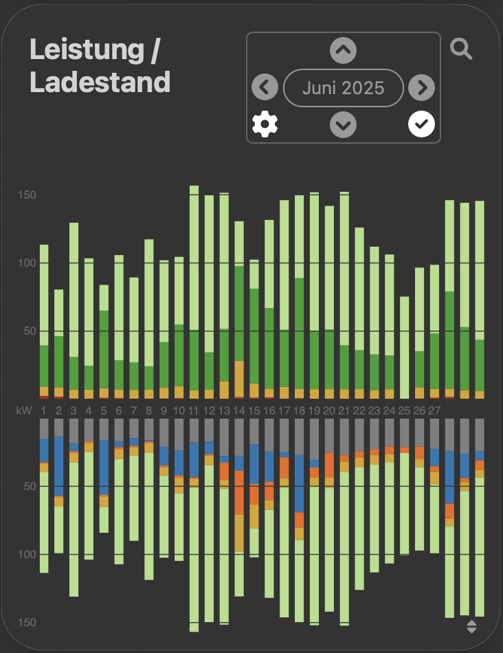

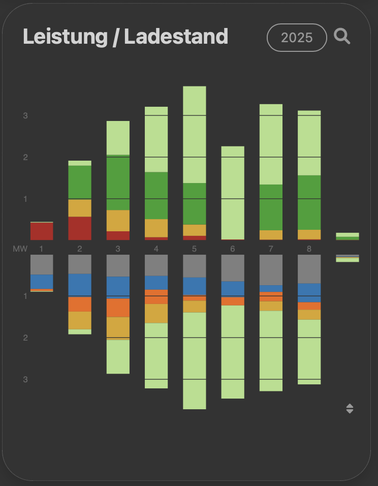

Wenn hier aus welchen Gründen auch immer die Übertragung mal aussteigt, wird bei korrupten Daten eines Tages der ganze Monat hinterher ohne PV Erzeugung dargestellt in der Jahresübersicht. Im Beispiel ist es der 25.06. und in der Jahresübersicht hat der ganze Juni keinen PV Ertrag.
Lässt sich dieser Fehler irgendwie von Hand in der Datenbank fixen?
Bildschirmfoto 2025-09-02 um 21.38.36.png (56.65 KiB) 358 mal betrachtet
Bildschirmfoto 2025-09-02 um 21.39.10.png (85.41 KiB) 358 mal betrachtet

Die Graphen sagen mir erst einmal nichts, aber Deine Aussage ist, dass sobald einmal keine Werte per MQTT kommen, die geloggten Werte immer Null sind. Auch wenn danach die Übertragung wieder korrekt wird?
Die Tageswerte kannst Du als json unter http://<ip der openWB>/openWB/data/daily_log/<JJJJMMDD>.json abrufen. Wenn du an diese Dateien schreibend drankommst, kannst Du die auch korrigieren. Monatswerte liegen unter entsprechend unter monthly_log.

Zu den Graphen, der grüne Anteil der Balken stellt die PV Erzeugung dar.
Am 25.06. wurden keine Werte erfasst. Daraufhin sieht man in der Jahresansicht von 2025, dass er für den Monat Juni keine PV Erzeugung darstellt.

Nein, es reicht nicht die Tageswerte zu korrigieren. Um Mitternacht eines jeden Tages werden die Monatswerte aus den Tageswerten ermittelt. Und dieses Mitternacht ist ja leider schon vorbei.
