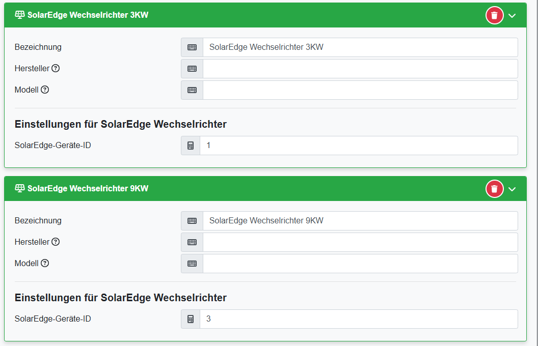

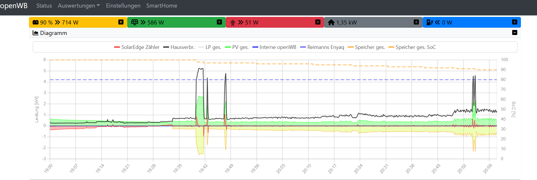

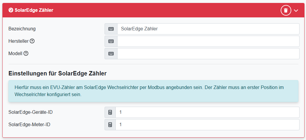

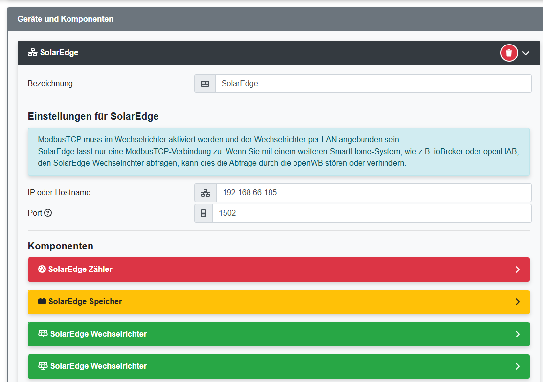

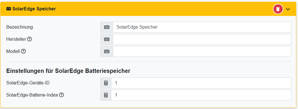

in meiner Konfiguration mit zwei SolarEdge Wechselrichtern und Speicher passt die "Nachtanzeige" leider auch nicht, was man auch in der mySolarEdge App erkennen kann.
Auch in meiner Konfiguration wird der Eigenverbrauch deutlich zu hoch angezeigt und es wird Solarstrom angezeigt.
An der "Konfiguration - Geräte und Komponenten" habe ich einige Zeit gebastelt. Tagsüber scheinen die Werte im Abgleich mit der mySolarEdge App. zu passen.
Vielleicht gibt es aus dem Forum noch Ideen, wie man die Nachtanzeige auch für meine Konfiguration korrigieren kann.
Vielen Dank!
Ich nutze derzeit die OpenWB v 2.1.8-Beta.1.
Hier die entsprechenden Screenshots:

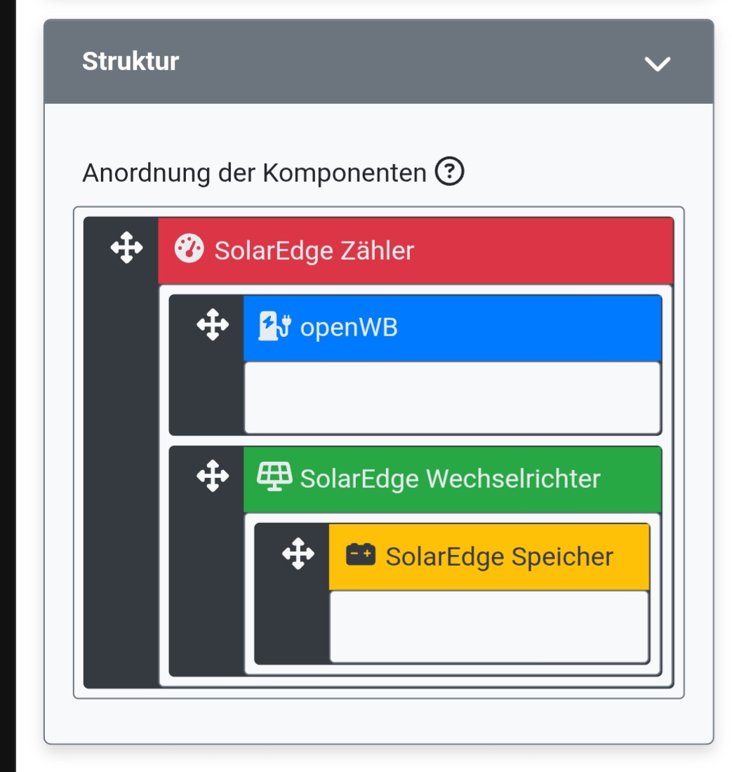

Re: SolarEdge-Anbindung funktioniert nur teilweise [gelöst]
Moin,
Versuch mal, die Struktur deiner Geräte so anzupassen, wie ich das auch habe. Seit ich diese Anordnung habe, stimmen Tag und Nacht die Werte auf die Wh genau. Müsstest nur mal schauen, welcher deiner zwei WR auch als Haupt-EVU werkelt... Und dann sollte das klappen.
Gerne mal berichten, was dabei heraus kam.
Hallo sunsurfer,
danke für dein Beitrag.

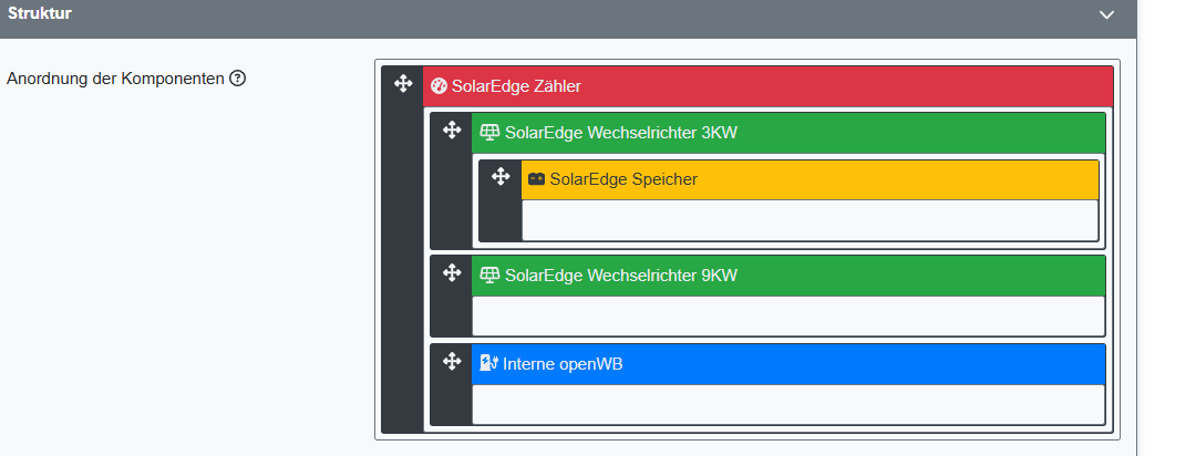

bei mir scheint folgende Strukturkonfiguration nun zu funktionieren.(wenn man vom Phantom-Nacht-PV Anzeige mal absieht
