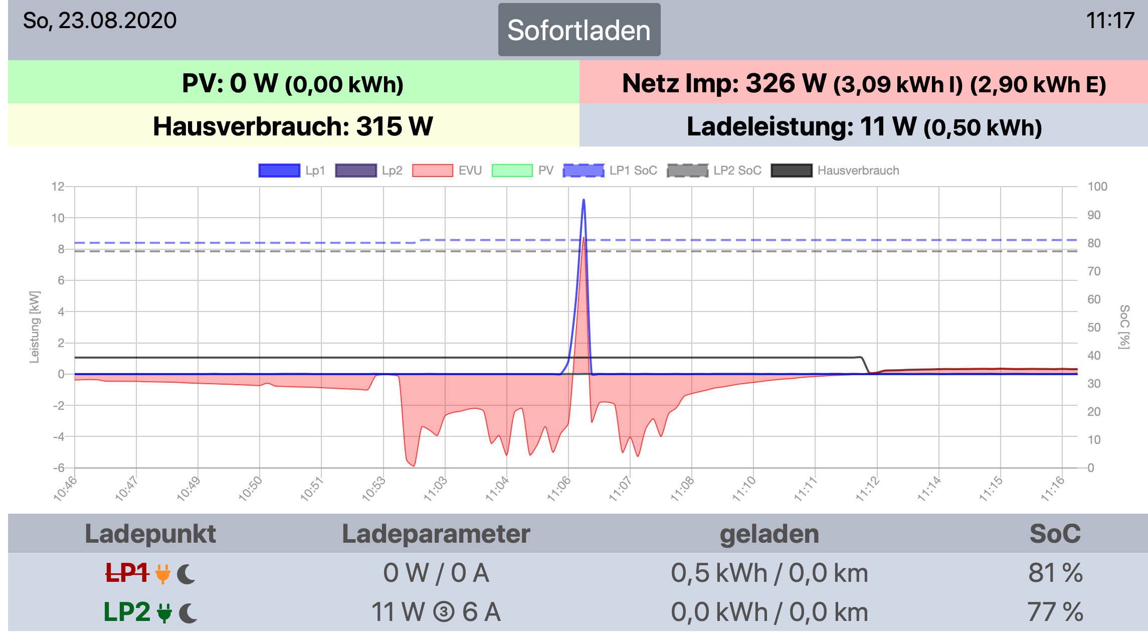

habe noch einen aktuellen Screenshot angefügt. PV wird noch nicht angezeigt, da modbusTCP im Wechselrichter erst nächste Woche aktiviert wird:

Re: Zoe lädt max mit max 13w
Minimalstromstärke auf 8 oder besser 10A stellen.
Die Zoe kann mit 6A meist nicht laden.
Super, das war es. Vielen Dank!
