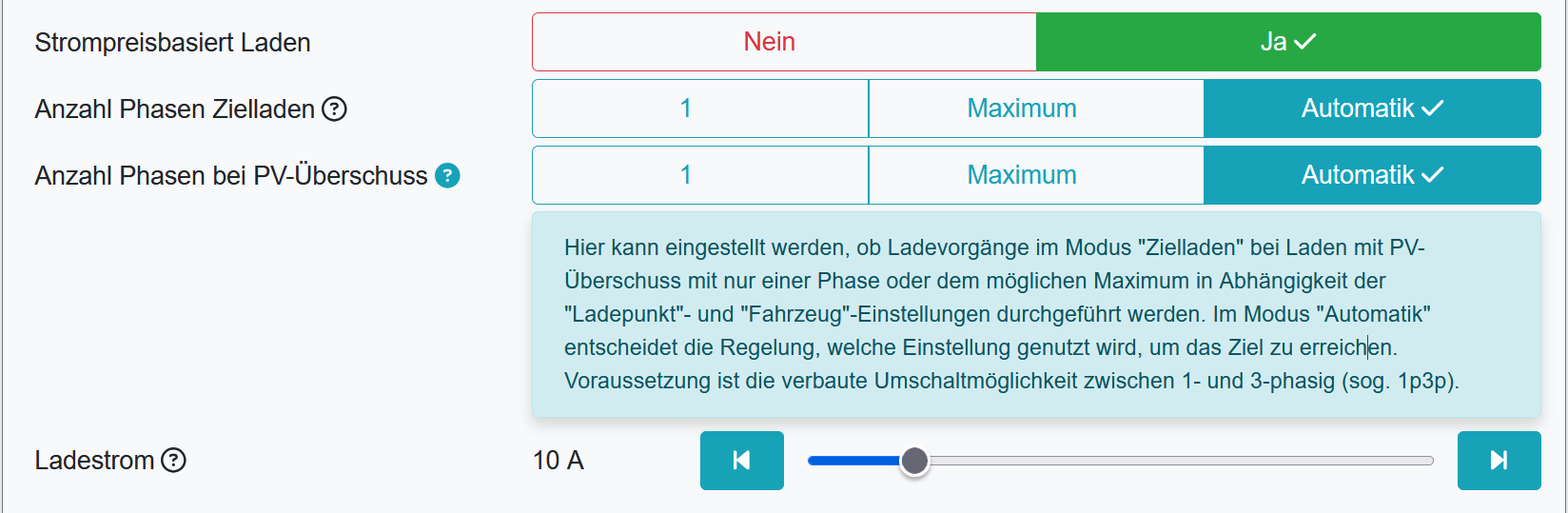

Was mich gerade wirklich nervt ist, dass beim Zielladen mit Strompreisbasiertem Laden die Phasenumschaltung nicht richtig genutzt wird.
Beispiel:
Wir haben 16 Uhr:
Auto hat 20%
PV liefert 10kw Überschuss,
Zielladen steht auf "50% bis 5 Uhr am nächsten morgen"
Status ist aktuell: "Zielladen, da ein günstiger Zeitpunkt zum preisbasierten Laden ist. Geladen wird zu folgenden Uhrzeiten: 16:00, 17:00, 2:00, 3:00, 4:00."
Auto läd mit 1 Phase, 16A und braucht so knapp 4kwh..
Warum schaltet die Openwb nicht auf 3 Phasen und nutzt den ganzen Überschuss? :(
Hab das versucht manuell zu beheben indem ich immer auf maximum gestellt habe hier:
Screenshot 2025-09-18 162351.png (107.45 KiB) 1416 mal betrachtet
Das kann aber ja auch nicht die Lösung sein.. Gerade wenn ich mal weniger Überschuss habe bleibt er dann bei 3 hängen, Problem also nur verschoben..
Im Modus "PV" klappt es einwandfrei, wenn ich auf den Wechsel gehts direkt auf 3 Phasen.
