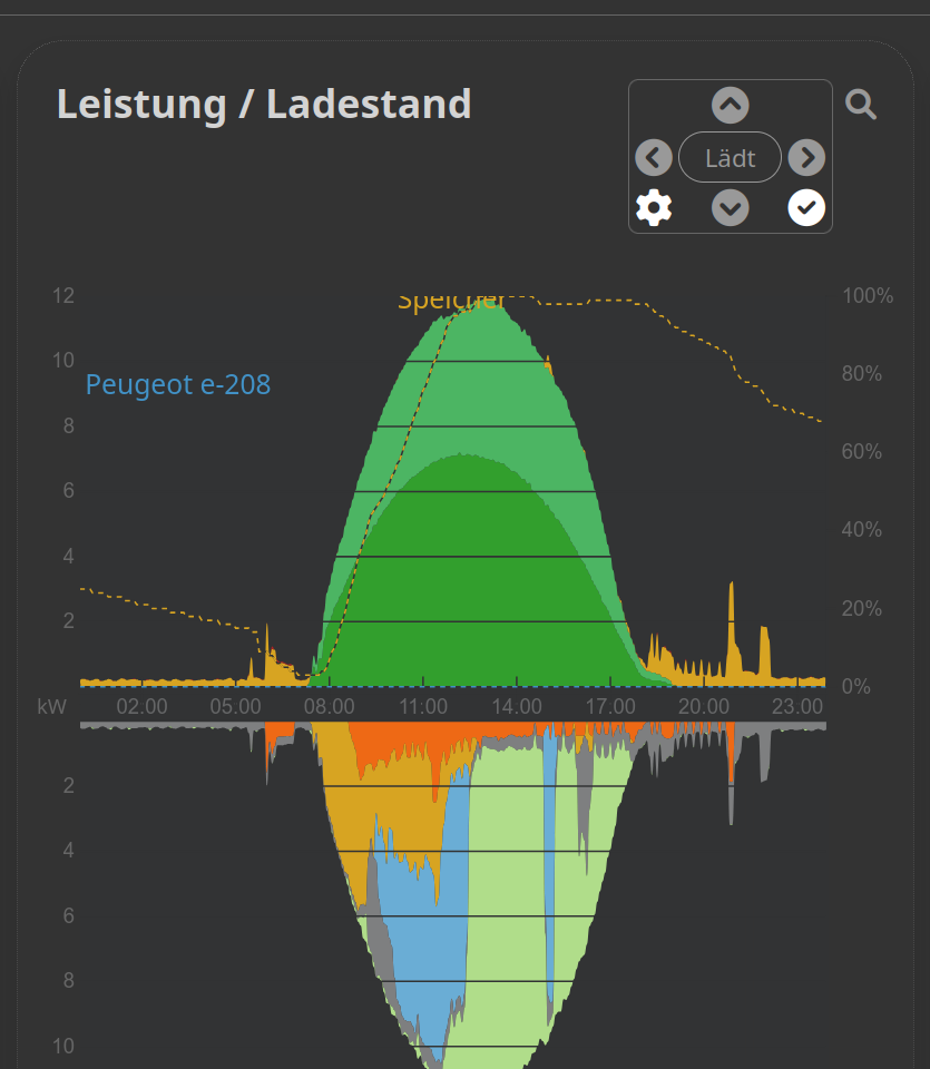

meine Regelung mit 3 Speichern geht eigentlich ganz gut, nur wenn der Induktionsherd arbeitetet, kann es hin und wieder leicht haken.
Allerdings arbeiten meine Speicher auf einem "langsamen" Modus, den man via Sax konfigurieren lassen kann. Dann regeln die Speicher im Zweifel immer am letzten auf 0. Das läuft absolut ohne Probleme.
Und ja: Port 502 ist mittlerweile korrekt.
