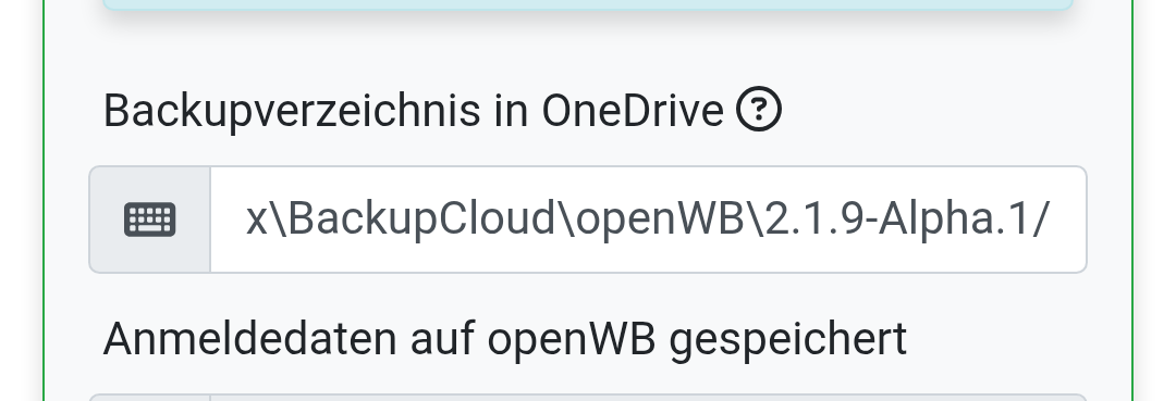

DirkMa hat geschrieben: Di Sep 30, 2025 9:45 am Hi,
ich nutze die Möglichkeit der Automatischen Sicherung in einen Cloud-Dienst.
Hier sammeln sich ja viele Dateien an.
Wie kann ich erkennen, von welcher Version das Backup erzeugt wurde?
Dirk
Im alten Backupformat gab es eine Datei Versions, in der es stand. Die wird nun aber nicht mehr mit gesichert.
Ich ändere nach einem Release immer manuell den Pfad:

DirkMa hat geschrieben: Di Sep 30, 2025 6:09 pm Hi,
danke für die Info. Das ist allerdings semi optimal. Vielleicht überlegt sich das Entwicklerteam da doch wieder etwas mit einzupflegen :D .
Dirk
Ist in Arbeit: https://github.com/openWB/core/pull/2798
