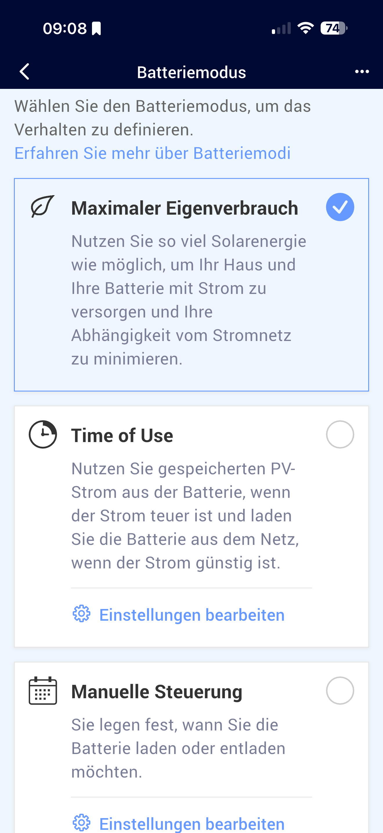

bluppdiwupp hat geschrieben: Di Okt 07, 2025 4:10 am Solaredge hat eine neue Firmware veröffentlicht. Hier kann man jetzt manuell den Akku über das Netz laden .- eher als Zwischenlösung, aber schon mal ein Vorteil.
Das geht schon eine ganze Weile über die App oder Profile im Monitoring-Portal.
Voraussetzung ist Firmware 4.20.36 oder so.
Ist es das oder meinst Du etwas anderes?

Die habe ich drauf:
Residential FW version 4.24.9 release notes
https://www.solaredge.com/en/support/se ... s-firmware
Mit den letzten Firmware's gab es ein Bug im Backend.
Man kann 3 Modis auswählen:
(332.21 KiB) Noch nie heruntergeladen

bluppdiwupp hat geschrieben: Di Okt 07, 2025 7:07 am Man kann 3 Modis auswählen:
Die Modi gibt es aber schon recht lange in der App.
bluppdiwupp
Beiträge: 45
Registriert: Mi Okt 07, 2020 9:41 pm
Re: Speicher manuell laden, wenn Strompreis billig ist...
Beitrag von bluppdiwupp »
Elchkopp hat geschrieben: Di Okt 07, 2025 8:00 am
richtig. nur haben sie nicht mehr funktioniert.

bluppdiwupp hat geschrieben: Di Okt 07, 2025 7:07 am Die habe ich drauf:
Aber in die Release Notes haben sie es vorsichtshalber nicht geschrieben... :o
