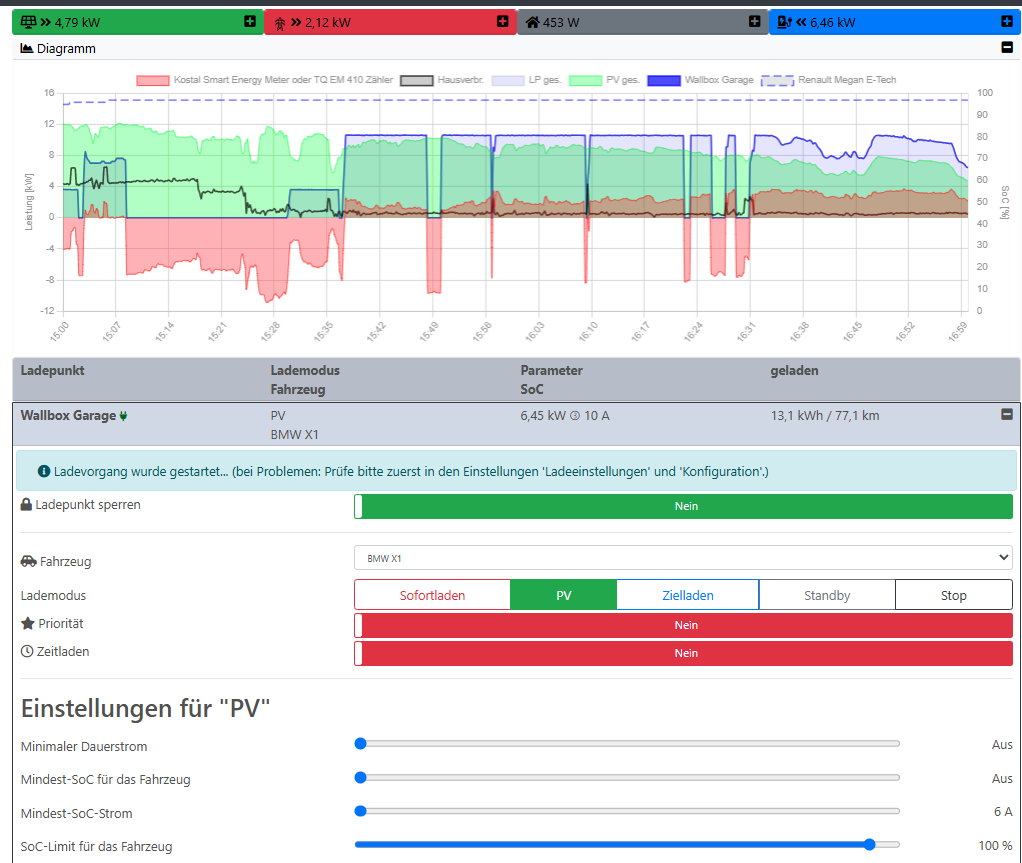

Leider hatte ich es gestern, beim ersten mal laden des Hybrid BMW x1 xdrive 30e, dass im PV-Modus 11 kw geladen wurde, diese aber überhaupt nicht zur Verfügung standen.
Somit zusätzlich ca. 2 kW Netzbezug genommen wurden. Was ich natürlich nicht möchte.

Ich habe das Bild mal angefügt... dort sieht man es sehr gut.

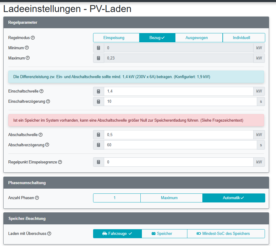

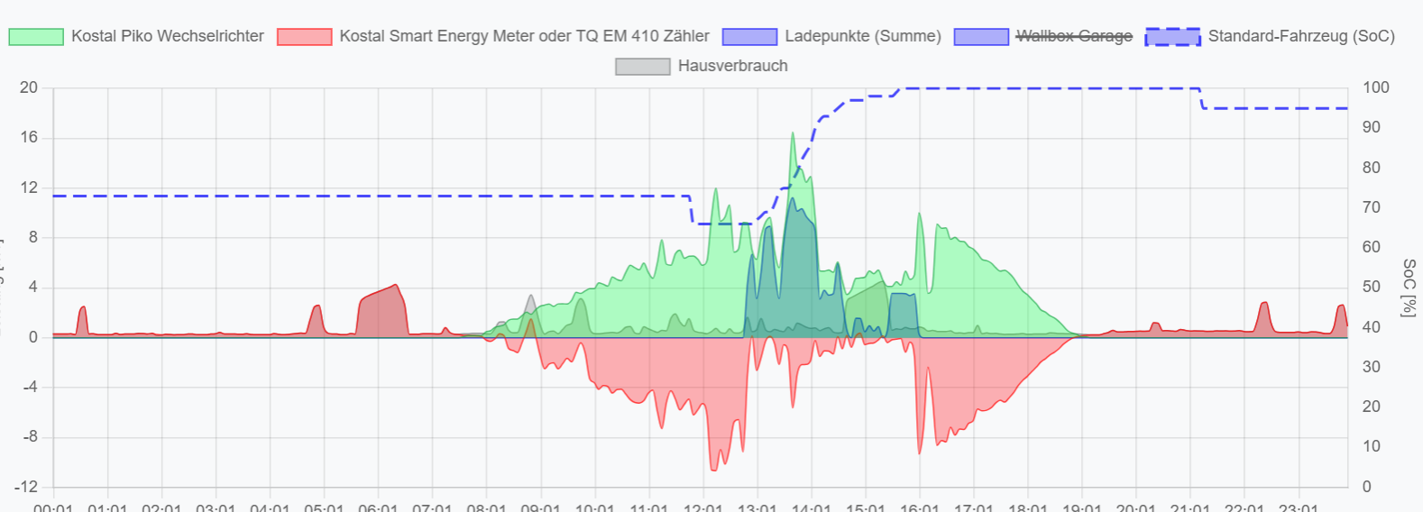

Re: BMW X1 Hybrid PV laden und trotzdem Netzbezug
anbei siehe Bild.
Du hast relativ viel Bezug (0,5kW) + Regelabweichung auch auf Bezug eingestellt (normalerweise belässt man zunächst die Voreinstellungen).
Das erklärt noch nicht die fast 4kW Bezug im rechten Diagrammteil, aber zumindest lässt du mehr als üblich an Bezug zu.
Ist denn bei der Gerätekonfig + Lastmanagement alles korrekt eingestellt - sprich nach der YT-Anleitung Staffel 1 konfiguriert? Keine Modulfehlermeldungen etc.?
Die Einstellung funktioniert bei dem Renault ganz gut. Bis auf das er manchmal "einschläft" und nicht wieder "wach" wird.
Aber die PV geführte Ladung ist im sehr nah an der bereit gestellten PV Energie. Siehe auch Beispiel von den letzten Tagen.
Dort wird nicht über den zur Verfügung stehenden Überschuss geladen!
Wie würdest du die Einstellung anstatt wählen? In diesem Bereich. Kann ja mal schauen, ob der BMW danach nicht über den PV Überschuss lädt.

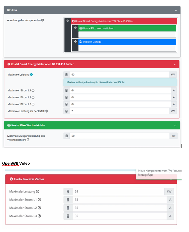

Ich habe jetzt gerade die Geräte überprüft und bin alles nochmal durchgegangen.
Was mir aufgefallen ist beim Zähler bzw. SmartMeter sind die stark abweichenden Maximalwerte im Vergleich zum OpenWB Video.
Ich habe aber auch keine Idee mehr wie ich auf diese Werte gekommen bin.
Scheinen die unrealistisch zu sein?
Deine Lastmanagementwerte passen zur 3x 63A-Absicherung - ist häufig anzutreffen. Im openWB-Video wird nur 3x 35A verwendet -> heute für moderne EFH üblich.

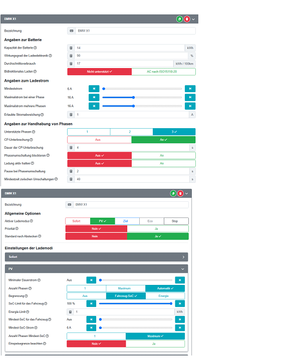

Anbei die Einstellungen Fahrzeug und Ladeprofil des X1.
X1 - ist das ein Hybrid? (wegen nur 14kWh-Akku)
Bis auf CP-Unterbrechung besser auf Aus (braucht BMW nicht - laden sehr stabil und schlafen auch nicht ein) sowie SoC-Begrenzung auf Aus fällt mir nichts Außergewöhnliches auf.

Ergänze bei den Profilen zu -> BMW X1-Fahrzeug-Profil und BMW X1-Lade-Profil.
Selbiges beim Megan und ggf. Besucher. Das hilft sehr, den Überblick zu behalten, denn es gibt 3 Profiltypen: Ladepunkt-Profil, Fahrzeug-Profil, Lade-Profil
