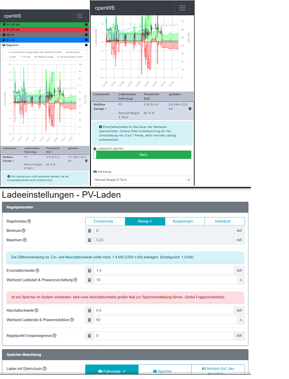

Heute hat er wieder nicht durchgeladen.
- zunächst hat er gesagt Einschaltschwelle nicht erreicht. Es standen aber ca. 3 kWh zur Verfügung und wurden eingespeist. siehe Bild
- dann habe ich gedacht vielleicht ist er wieder eingeschlafen, das Auto geöffnet, Ladung wurde nicht gestartet
- mindest SOC Strom von 8A auf 10 A eingestellt
- auf STOP gedrückt, PV gedrückt, es wurde von 3P auf 1 P umgeschaltet, CP durchgeführt und er hat dann munter geladen
- Einstellungen PV Laden siehe Bild
Jetzt ist halt die Frage, ob es an den 10A Veränderung liegt oder ob es an etwas anderem liegt.

Re: Renault Megan E-tech, Ladeabbrüche, Fahrzeug schläft ein
Gerade eben standen 1,7 kWh Überschuss zur Verfügung. Es wurde nicht geladen.
Ich habe ihn dann durch öffnen zum laden überredet
So macht das keine Spass...
