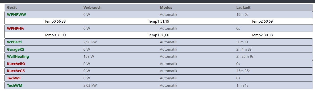

ich habe bei mir unter SmartHome Gerät 1 die Heizpatrone aufgelisted.
Diese ist über 192.168.xxx.238 per Shelly 1 angesteuert und dieser geht bei PV Überschuß auf Ausgang aktiv, was dann über die Wärmepumpensteuerung die Heizpatrone anschalted.
jetzt habe ich an der Sicherung der Heizpatrone einen Shelly 3EM63 Gen3 sitzen, welcher in derShelly App auch alle Werte wie gewünscht anzeigt,
allerdings in der OPEN WB ansicht garnix. Der S3 läuft unter IP 192.168.xxx.198 und im OpenWB SmartHome unter .238 habe ich "Separate Leistungsmessung für das Gerät" auf "JA" stehen und sdiese .198 IP hinterlegt. Mache ich etwas falsch?

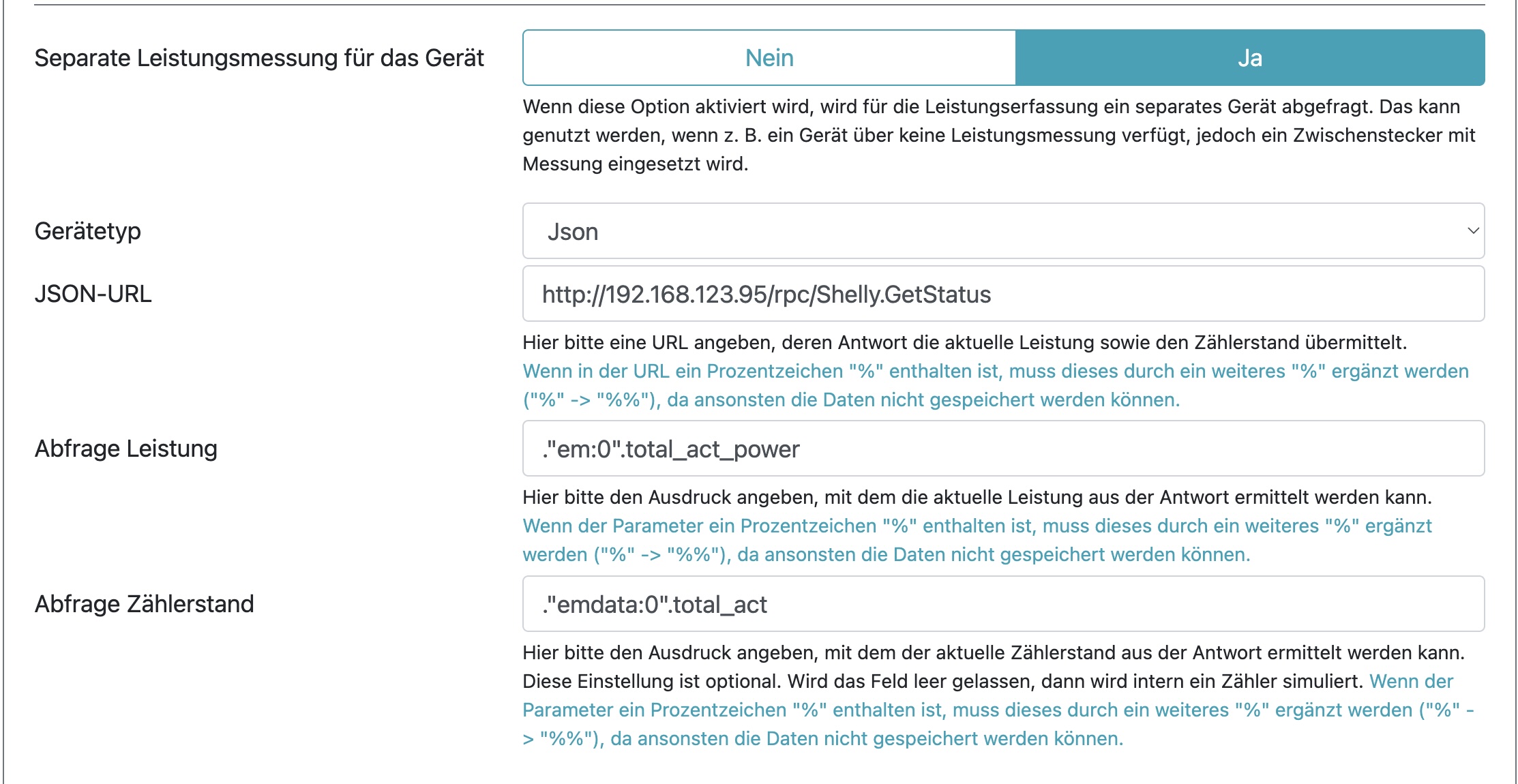

wie in einem anderen Thread gesehen, hinkt openWB etwas hinterher mit der Einbindung neuer Hardware - hier der Shellys. Der neue 3em-63 ist noch nicht für SmartHome eingepflegt.
Es gibt einen Work-a-round über die JSON Einbindung, bis openWB den Shelly offiziell supportet. Habe ich eben bei mir eingebunden:
(435.67 KiB) Noch nie heruntergeladen
