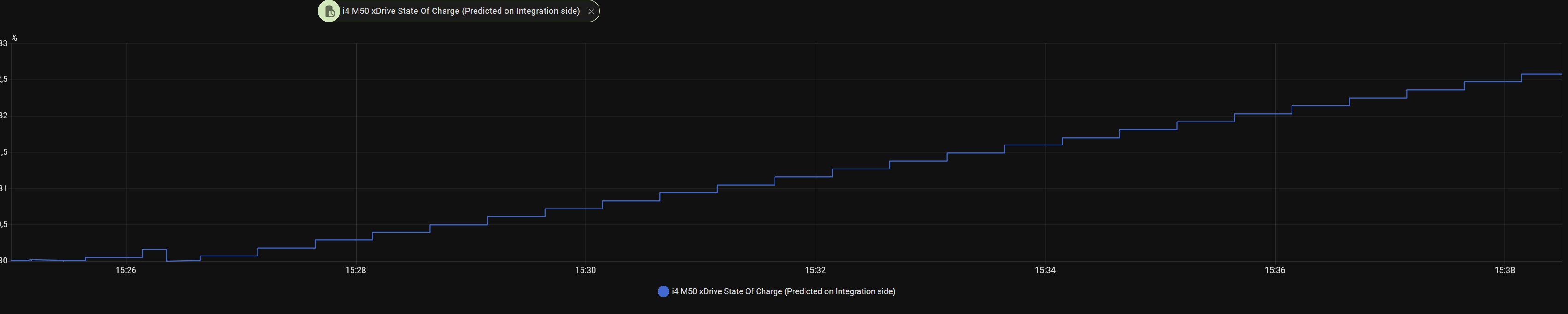

Re: SOC BMW
Ich habe auch auf Cardata umgestellt und muss sagen das die Daten sehr viel aktueller sind als dies vorher der Fall war
Es ist zwar ein wenig Aufwändiger als bisher, aber wer eh schon HA nutzt, bekommt das auch hin
(wie teils schon anderen geschrieben haben)
Cardata bei BMW einrichten -> BimmerData Streamline per HACS in HA einbinden ( https://github.com/JjyKsi/bmw-cardata-ha ) -> Werte per MQTT (oder wenns klappt HTTP API) an den Wallbox senden
