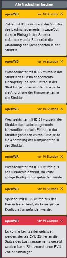

heute Morgen erhalte ich diese Meldungen.

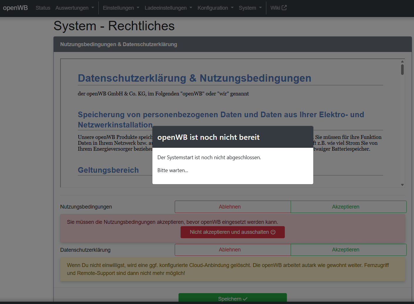

Ich habe dann daran herumgespielt und auch die Version aktualisiert. Nun startet die OpenWB mit Datenschutz Zustimmung.
openwb Meldung Datenschutz 2025-11-04.png (142 KiB) 380 mal betrachtet
Wie kann ich jetzt ein Backup einspielen?
Danke im Voraus!
