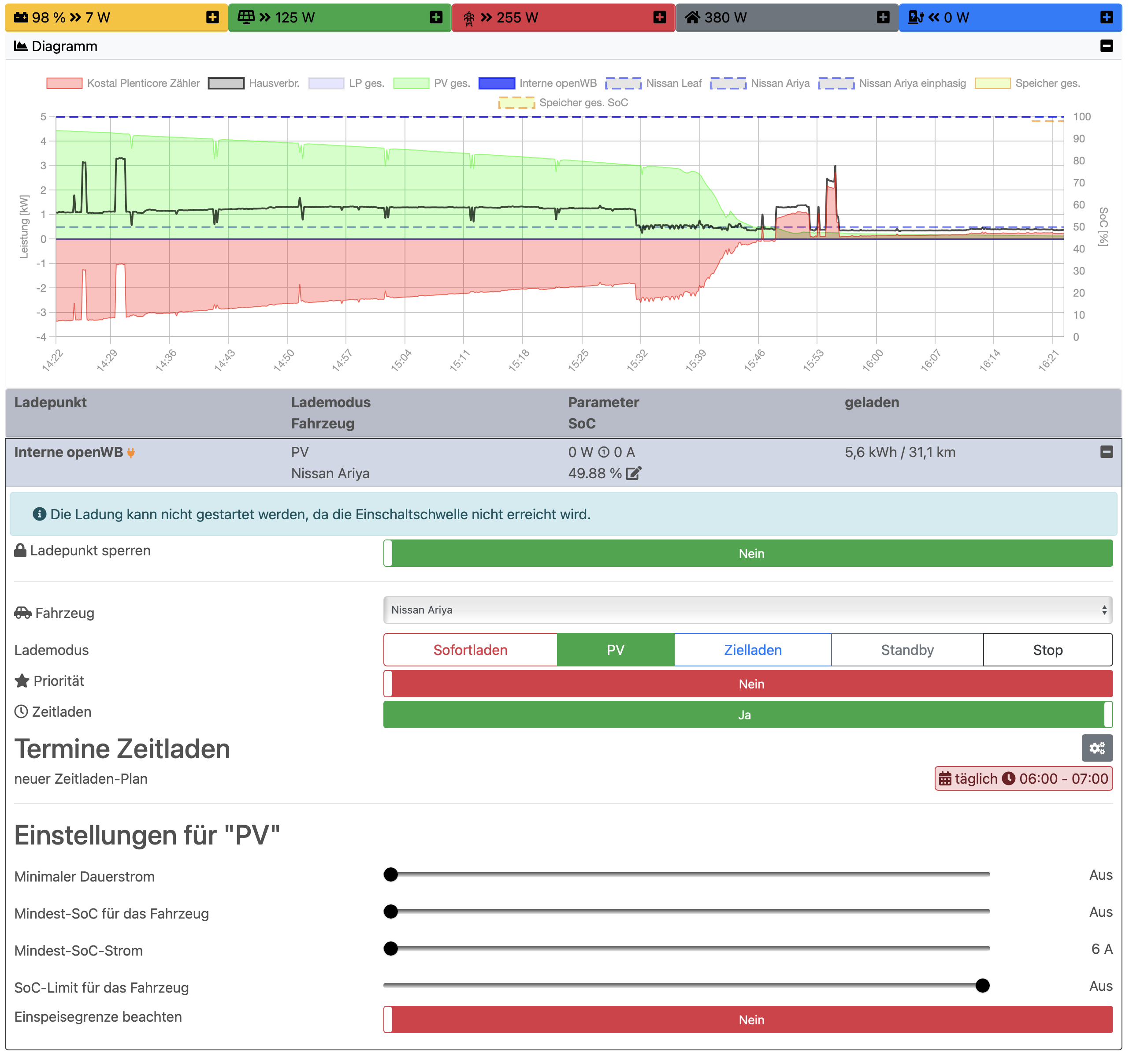

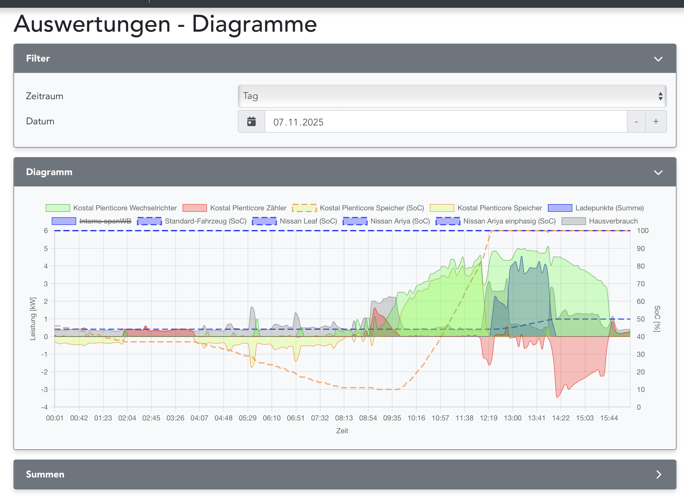

Heute wieder ein merkwürdiges Ereignis beim PV-Laden, das man bei uns im November wirklich selten einsetzen kann. Der Haussakku ist mittags voll und das Auto beginnt bei einem SoC von ca. 41% zu laden.
Wir haben dann extra unsere Benzinkutsche aus der Garage gezerrt und unser EV an der openWB gelassen - im glauben dass das Auto die Nachmittagssonne nutzt. Als wir wieder kamen, musste wir jedoch feststellen, dass der Ladevorgang bei einem SoC von 50% von der Wallbox beendet worden ist, obwohl noch genügend PV-Überschuss vorhanden war, der dann aber für 7ct/kWh in Netz gegangen ist. Einfach nur Ärgerlich. Angehängt der nachmittägliche Ladeverlauf und die dazugehörigen Einstellungen.
In der openWB habe ich jedoch im Sofortladen - das passiert nachts - ein SoC-Limit von 50% eingestellt. Aber das kann doch auf keinen Fall eine Auswirkungauf das PV-Laden haben, oder? Insgesamt bin schon einige male auf die freundlich ausgedrückt komplexe Parametrieung hereingefallen. Wo liegt in diesem Fall der Fehler?

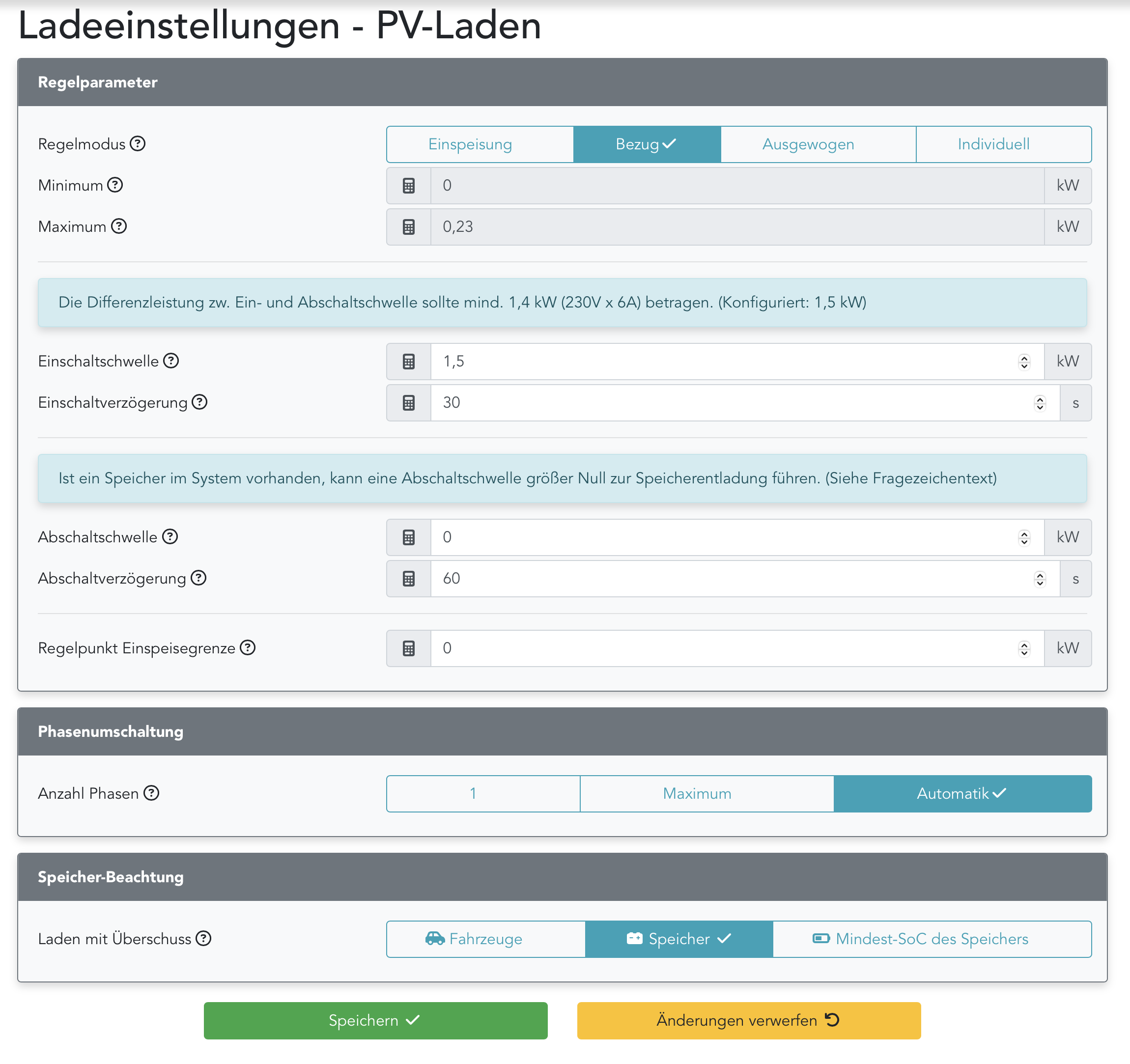

Im Moment des Ladeabbruches ist der Hausverbrauch kurz Recht hoch, möglicherweise hat die Ladung deshalb abgebrochen warum sie später nicht mehr startet, kann ich nicht erkennen. Wie ist das PV-Laden denn parametriert? Entprellung, Schwellen usw

danke für das Feedback. Ich habe einmal einen Auszug aus dem Main-Log in der Textdatei gespeichert und in dem gleichen Zeitraum den Log des internen Ladepunktes. Den Modbus-Fehler bekomme ich ständig im Log angezeigt, auf der Statusseite sehe ich aber keine Fehler. Die PV-Ladeinstellungen angefügt als Screenshot.
