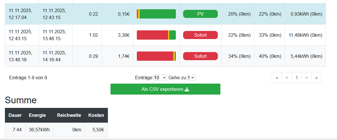

LenaK hat geschrieben: Mo Nov 10, 2025 9:30 am Die Ladekosten werden im Master nun wieder richtig berechnet. Vielen Dank für die Rückmeldungen.
Danke Lena, Die Auswertung der Ladekosten stimmt jetzt.
Was aber noch fehlt, ist die Anzeige der erzielten Reichweite.
(Ich finde auch keine Einstellung mehr, wo der Energieverbrauch des Fahrzeugs eingegeben werden könnte.) edit: vorhanden unter Fahrzeugeinstellung
Habe ich da etwas übersehen, oder ist das so jetzt gewollt?
Vielen Dank schon mal für die Antwort

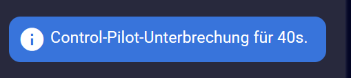

Hab das ganze jetzt nachstellen können mit angeschlossenem Auto.
Mit openwb keien Chance das Auto zum laden zu überzeugen nachdem es einmal aufgehört hat. Mit Shelly am CP Kabel und 30 Sekunden Verbindung trennen von dem Kabel klappt es hingegen super zuverlässig. (Ist nicht in den Logs)
Main Log in Debug: https://paste.openwb.de/1MkMzu9sjqqJ2Bg
Ladepunkt Log in Debug: https://paste.openwb.de/ZACXkR2UMxWCr6s
Aktuell bekomm ich das Auto gar nicht zum laden außer mit manueller CP Unterbrechung per Shelly oder Ladekabel ein/ausstecken.
Die API des Ladelogs hat meiner Meinung nach die ganz Zeit das gleiche angezeigt wie im Post davor.
Die GUI sagt er würde 40 Sekunden CP Unterbrechung machen, siehe Screenshot.
Screenshot 2025-11-12 151211.png (6.98 KiB) 1260 mal betrachtet
