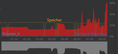

seit dem Upgrade auf die Software 2.0 habe ich leider unregelmäßige, aber häufige Kommunikationsabbrüche mit dem Wechselrichter Sungrow SH10RT-112 bzw. der Sungrow-Batterie SBR096.
Das sieht dann so aus wie im anhängenden Bild.

Sollte aber auch mit der alten Software laufen, fragst du den Sungrow noch anderweitig ab? Eine mehrfache ABfrage (z.B. zusätzlich mit Homeassistant, iobroker etc.) führt genau zu diesem Problem, weil nur eine einzige Modbus Verbindung möglich ist.RSK hat geschrieben: Mo Nov 17, 2025 7:38 am Hallo liebe Community,

vielen Dank für den Hinweis mit doppelten, bzw. häufigen Abfragen. Das ist es auch gewesen.
Zwei HA Instanzen und MQTT waren dann doch zuviel. Nach der Deaktivierung gab es keine Abbrüche mehr.
