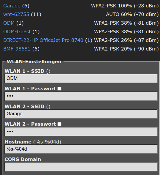

- Ausserhalb openWB: Ich konnte den Sonoff im WLAN vom Router integrieren. Auf das WLAN welches ich im Keller via Devolo Dlan zur Verfügung stelle, will er sich partout nicht verbinden, obwohl dieses viel "stärker" ist. Dabei habe bereits all diese Tipps zu WiFi geprüft: https://tasmota.github.io/docs/FAQ/
Kennt jemand dieses Problem?

Hast Du beide wifi-Kennungen eingetragen? Wenn ja hast Du auch mal deren Reihenfolge verändert?

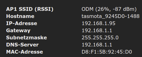

Ja, beide eingetragen und bereits mehrfach Reihenfolge gewechselt und mit verschiedenen Kanälen und Frequenzbereichen probiert.
Konfiguration der beiden WLAN; "Garage" ist via Devolo.
Nimmt immer nur das WLAN "ODM" von Router, obwohl Empfang viel schlechter.
