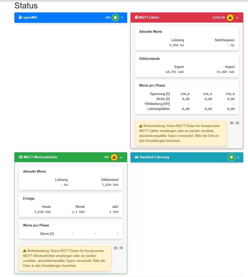

kann mir bitte jemand weiterhelfen - meine openWB läd nicht mehr und ich bin am verzweifeln...
Seit dem Update auf 2.1.8-Patch.4 ([cc19d6aa5]) läd meine Wallbox meinen ID.5 nicht mehr. Im Status sehe ich beim MQTT-Zähler und dem MQTT-Wechselrichter folgende Fehlermeldungen:
"Modulmeldung: Keine MQTT-Daten für Komponente MQTT-Zähler empfangen oder es werden veraltete, abwärtskompatible Topics verwendet. Bitte die Doku in den Einstellungen beachten."
Ich habe als absoluter Newbie vor ewiger Zeit viele Stunden damit verbracht die Werte für den aktuellen Bezug sowie für die Leistung meiner PV per MQTT auf die Box zu bringen und bin aktuell komplett wieder am Anfang.
Hauptproblem ist das ich den ID.5 anstecke, er eine Weile weiss blinkt und dann auf rot (wie Fehler?) schaltet. Stecke ich zum testen den Ladeziegel an läd er hingegen sofort.
Kann mir jemand sagen wo mein Denkfehler liegt?

streetracer hat geschrieben: Di Nov 25, 2025 9:56 pm Kann mir jemand sagen wo mein Denkfehler liegt?
An den beiden Fehlermelddungen. Die openWB bekommt keine Werte mehr für Zähler und Wechselrichter. Warum das so ist, kannst nur Du herausfinden.
Beiträge: 8981
Has thanked: 241 times
Been thanked: 257 times
Re: OpenWB läd nicht mehr
Schau dir in den beiden fehlerbehafteten openWB-Komponenten die Topic-Pfade an. Die sind bei MQTT geändet und ggf. ergänzt worden.
Die musst du nur in deiner Quelle (NodeRed?) anpassen.
