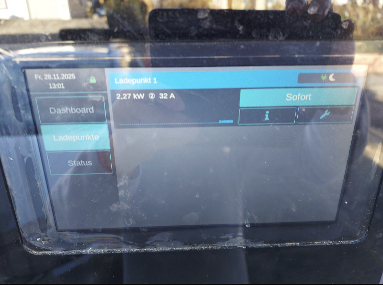

unser Audi q4 etron 35 ez 9/22.
Wallbox Openwb Standard plus.
heute zum ersten Mal geladen:
mit sofort laden aber
der Audi ist nicht über 2,27 kw gekommenen?
anzeige wallbox 2,23 kw 2 Phasen und 32 ampere
als ich den Tesla angesteckt hab ist die ladeLeistung auf 10,80 kw gestiegen….
muss ich im Audi selber was einstellen?

Ja - es gibt auch autointerne Leistungsbegrenzung.
Welche openWB Hardware? Standard+?
Welcher openWB Softwarestand?
Ladestromvorgabe im Sofort bei 16 oder 32A?
Tesla-Anzeige mit 3p und 11,xx kW? Stabil ohne Aussetzer?
Zeigt es die 2p beim Q4 immer an oder auch andere Phasigkeiten?
Was passiert bei Vorgabe 1p im Sofort?

Wenn Audi den gleichen Notlademodus wie VW hat, sind das genau 5A auf 2 Phasen.
Wenn der Stecker nicht richtig steckt, lädt er nur im Notlademodus.
Die Ladelampe am Auto blinkt dann ggf. abwechselnd Rot/Grün.
