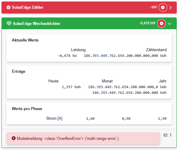

openWB hat geschrieben: Do Dez 04, 2025 10:33 am Neuer SE WR?
Die FW ist hier sehr entscheidend. 04.24.16 gilt derzeit als die, die SE seitig die bestehenden Bugs gefixt hat und eine stabile Auslesung wieder läuft.
Ich dachte ihr hättet den Quatsch mit den unlogisch hohen Daten gefixt.
Leider nicht...
Macht doch bei SolarEdge WR Erstellung das Feld WR Leistung als Pflichtfeld, und wen ein Wert größer 2x kommt, dann nicht aufnehmen.
Jetzt kann ich den scheiß wieder neu aufsetzen, damit er Werte mitschreibt.
Nervt mittlerweile.
Ja ich weiß das liegt an SolarEdge, aber von OpenWB Seite könnte man so unplausible Werte auch abfangen bevor man sie übernimmt :-/

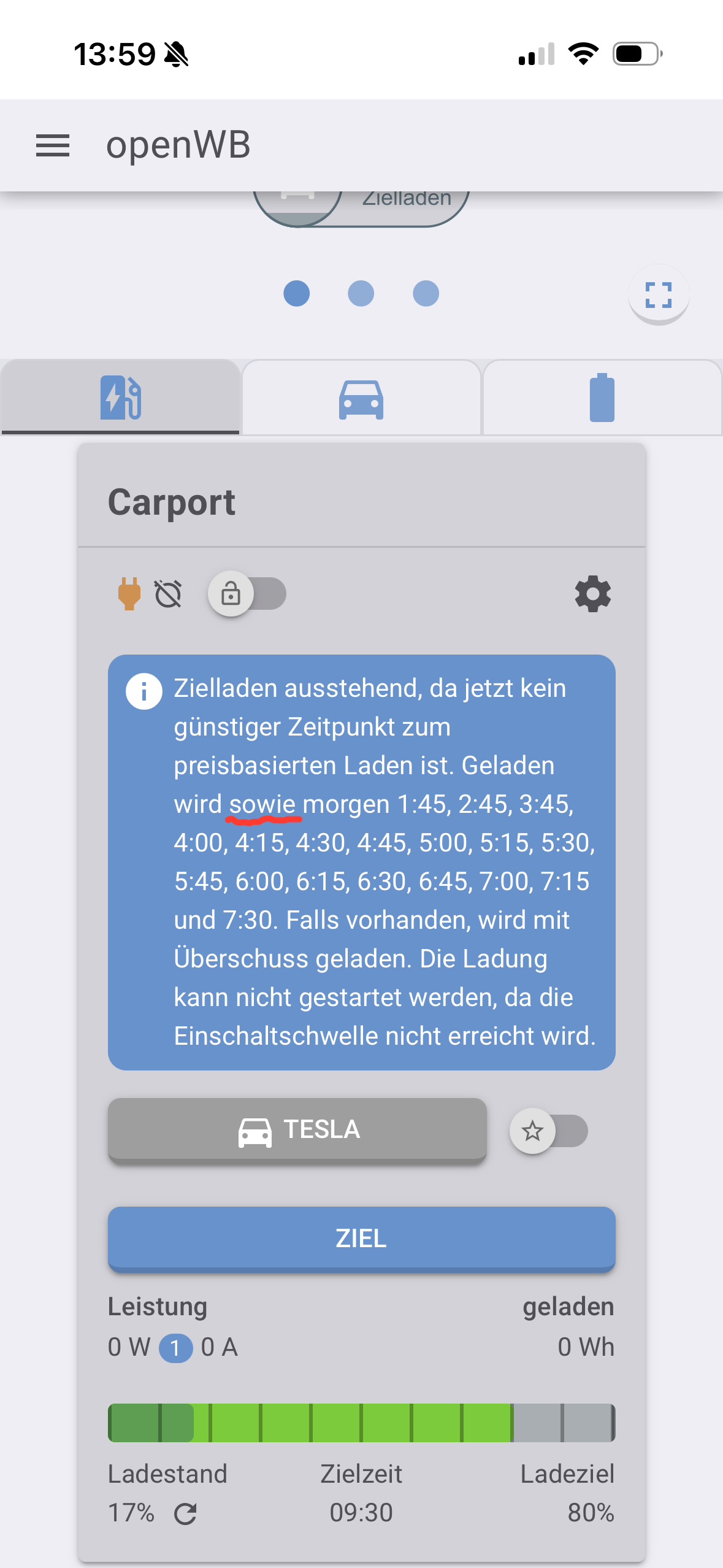

Kleiner Satzbaufehler im Zielladen. Das Bindewort „sowie“ wird nur benötigt, wenn die Ladung tagesübergreifend erfolgt.
(280.4 KiB) Noch nie heruntergeladen

kai9555 hat geschrieben: Fr Dez 05, 2025 1:03 pm Kleiner Satzbaufehler im Zielladen. Das Bindewort „sowie“ wird nur benötigt, wenn die Ladung tagesübergreifend erfolgt.
Danke, ist behoben.

AlexSE hat geschrieben: Fr Dez 05, 2025 11:23 am
Leider nicht...
Nervt mittlerweile.
Der Filter war eingebaut, hatte aber einen Bug :?
Ich habe es korrigiert.

LenaK hat geschrieben: Fr Dez 05, 2025 1:39 pm
Leider nicht...
Nervt mittlerweile.
Allerliebsten Dank :-)
Werde ich dann später mal draufspielen.
Weiterhin einen schönen Tag!

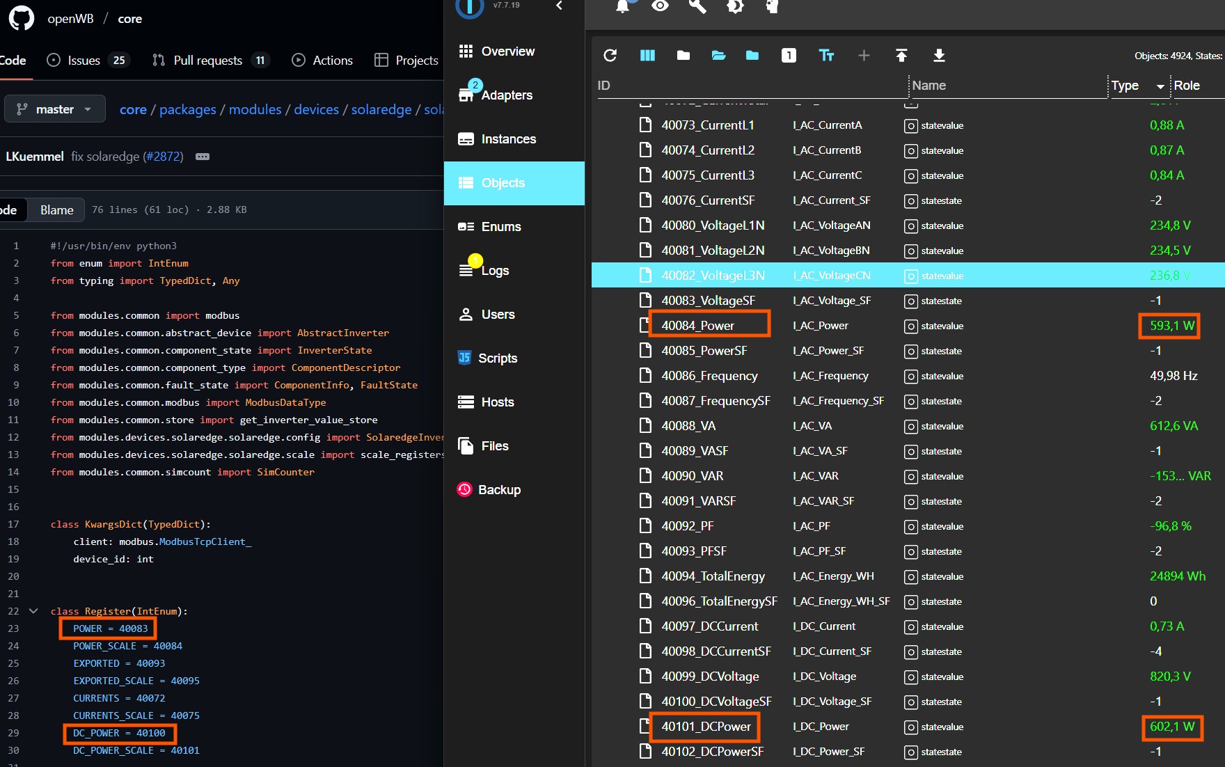

Zwei Sachen die mir noch aufgefallen sind.
Die Zuordnung der Register unterscheiden sich bei mir irgendwie im IOBroker zum OpenWB Code:
Screenshot 2025-12-06 204010.jpg (373.36 KiB) 813 mal betrachtet
Und bei mir zeigte 40101_DC_Power den kombinierten Strom des PV Wechselrichters und der externen Produktion an.
Warum wird das in Open WB dann zweigeteilt?
