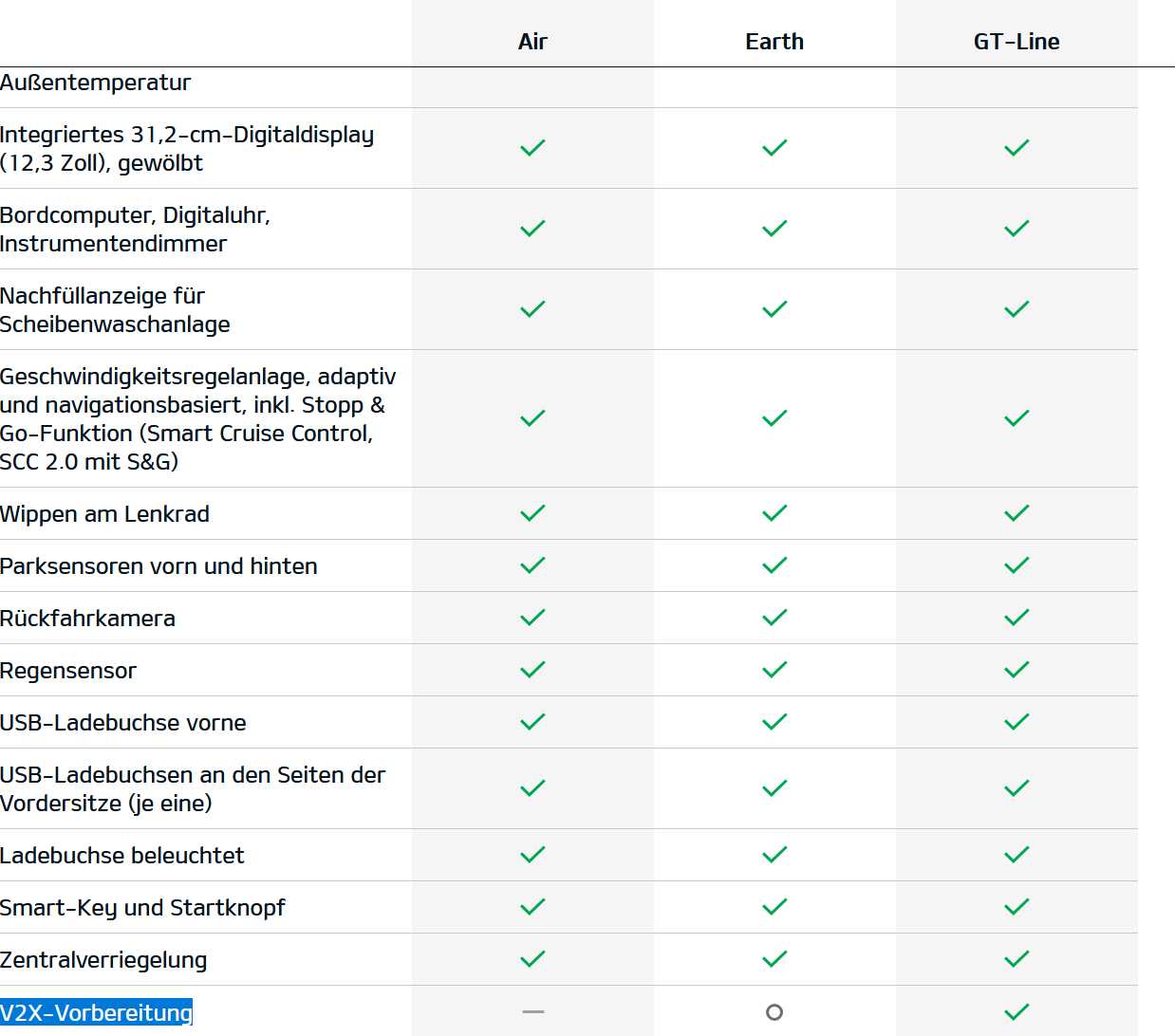

ich möchte mich über den aktuellen Stand des bidirektionalen Ladens (V2H/V2G) speziell mit der openWB Pro informieren.
Rahmenbedingungen / vorhandene Technik:
Fahrzeug: Kia EV3 GT Line V2X-Vorbereitung
→ technisch bereits für bidirektionales Laden ausgelegt. (Softwareseitig noch nicht Freigeschaltet?)
Screenshot 2025-12-14 112811.png (121.29 KiB) 3649 mal betrachtet
Wallbox: openWB Pro (Wird in 2 Wochen Angeschlossen)
Hausspeicher: E3DC S10 Pro Compact
Nutzungsschwerpunkt: Eigenverbrauch, perspektivisch Notstrom / Inselbetrieb
Kann derzeit nur V2L. Sollte sich das durch ein Update von Kia ändern wäre das Klasse.
Wir haben einen im Fuhrpark und könnten sofort damit testen.
Bis es soweit ist erübrigt sich der Rest deines Posts leider.
