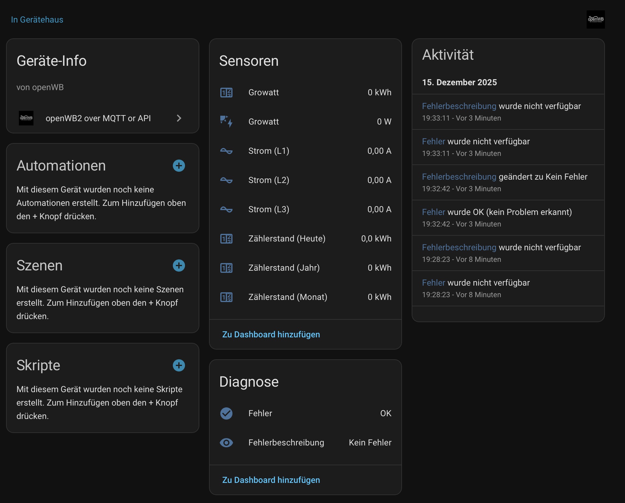

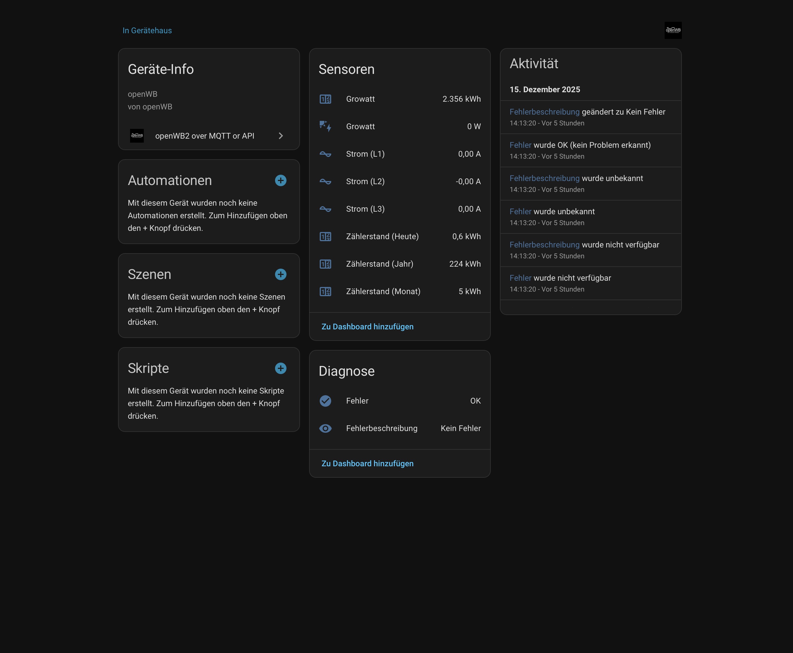

Ich habs jetzt einfach mal probiert. Leider kommen keine Daten an (siehe Anhang). Über MQTT geht es jedoch. Eine Idee woran das liegen kann?
Ich bin natürlich auf der aktuellen 2.1.9 Alpha und die IP Adresse der openWB ist auch korrekt. Über die Adresse: http://192.168.2.84/openWB/simpleAPI/si ... epoint_all
kommen auch Daten.
(355.9 KiB) Noch nie heruntergeladen

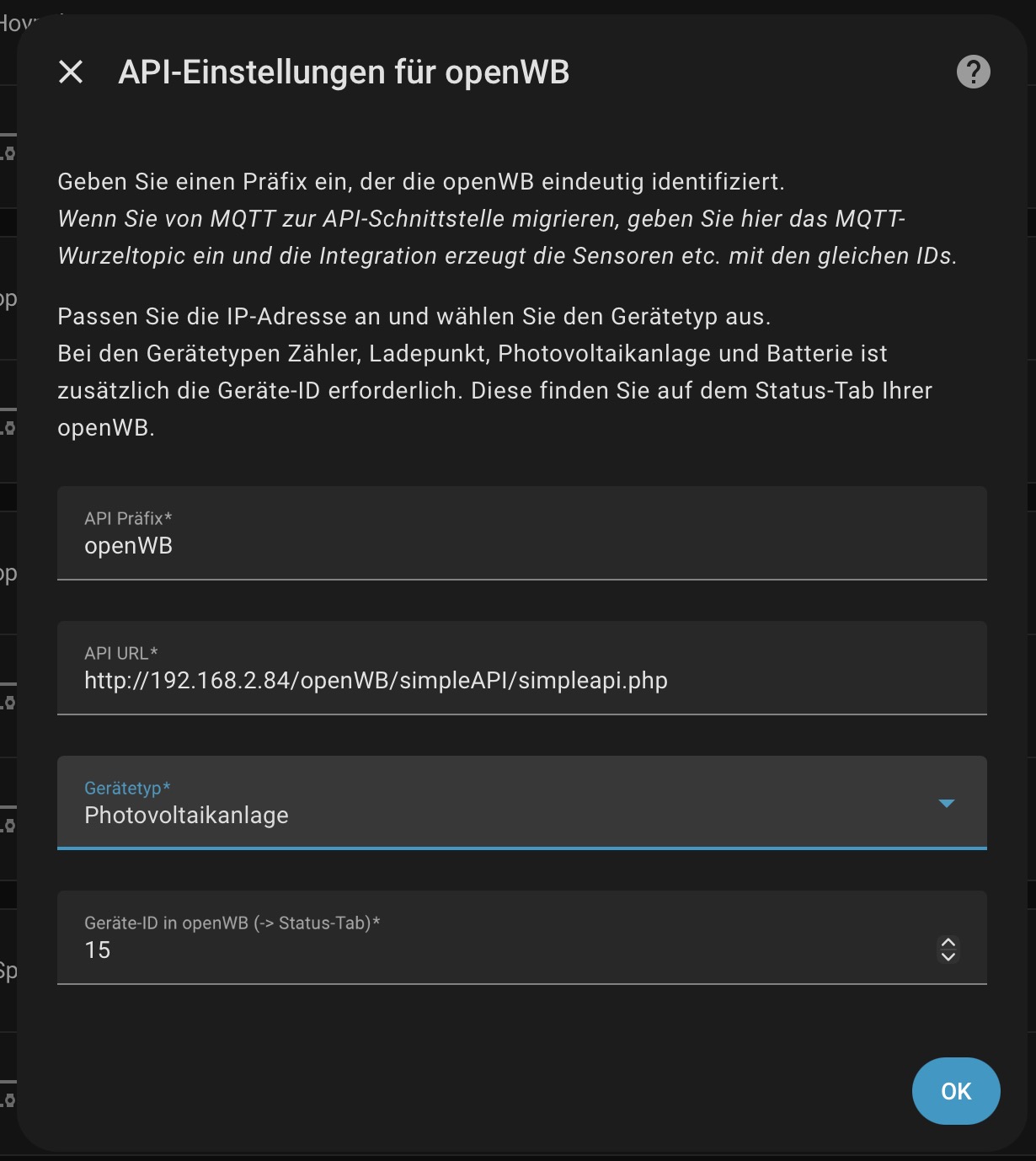

kai9555 hat geschrieben: Di Dez 16, 2025 5:59 am Ich habs jetzt einfach mal probiert. Leider kommen keine Daten an (siehe Anhang). Über MQTT geht es jedoch. Eine Idee woran das liegen kann?
kommen auch Daten.
Was sagt denn das Debug-Log?
Die Integration sollte diese API aufrufen:
http://192.168.2.84/openWB/simpleAPI/si ... int_all=15
Kommen denn darüber auch Daten? Wenn du ohne den Parameter 15 aufrufst, schlägt der Auto-ID-Mechanismus der openWB-API zu.

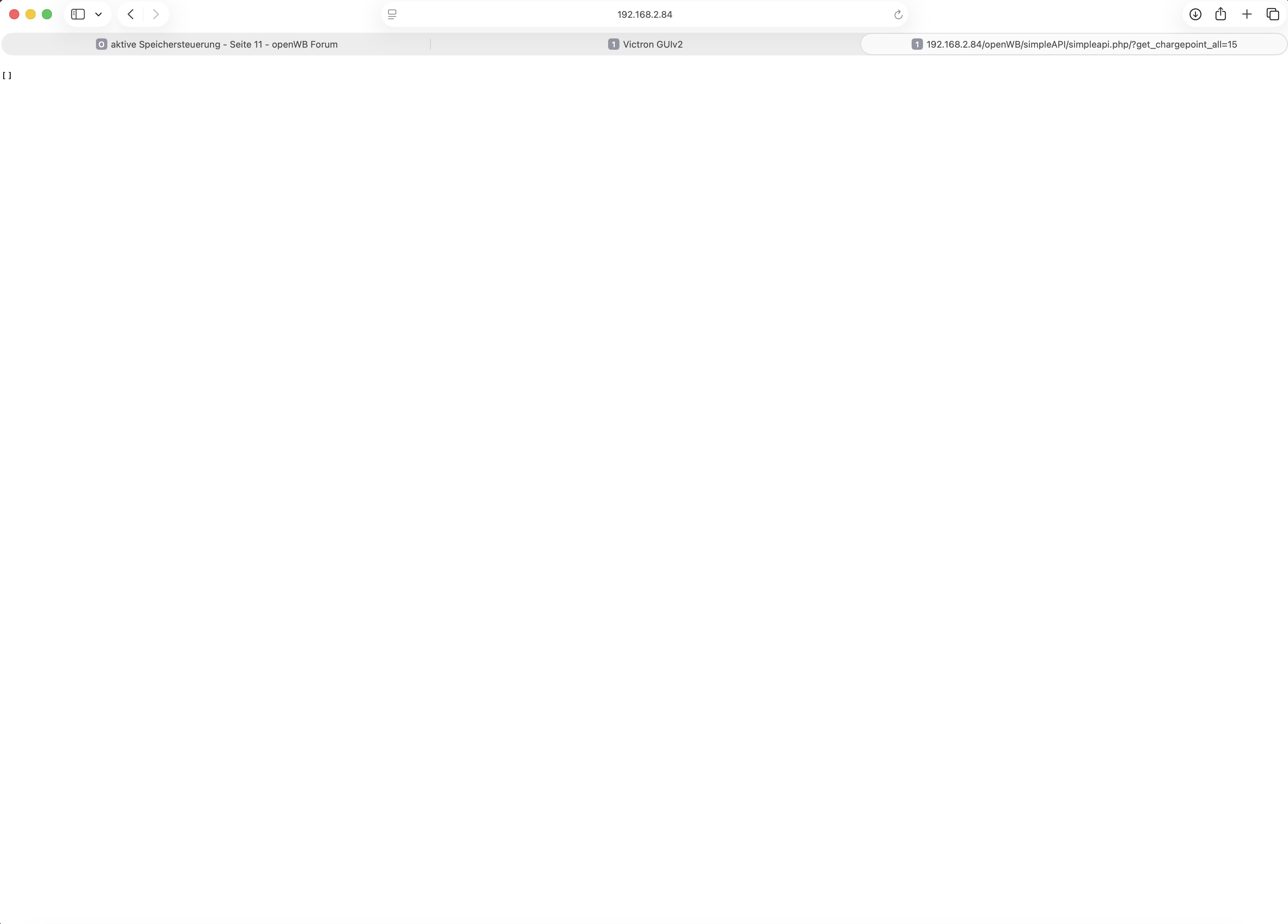

Wenn ich den Link aufrufe, kommen keine Daten (siehe Anhang)
Welches Log bräuchtest du? Detail?
