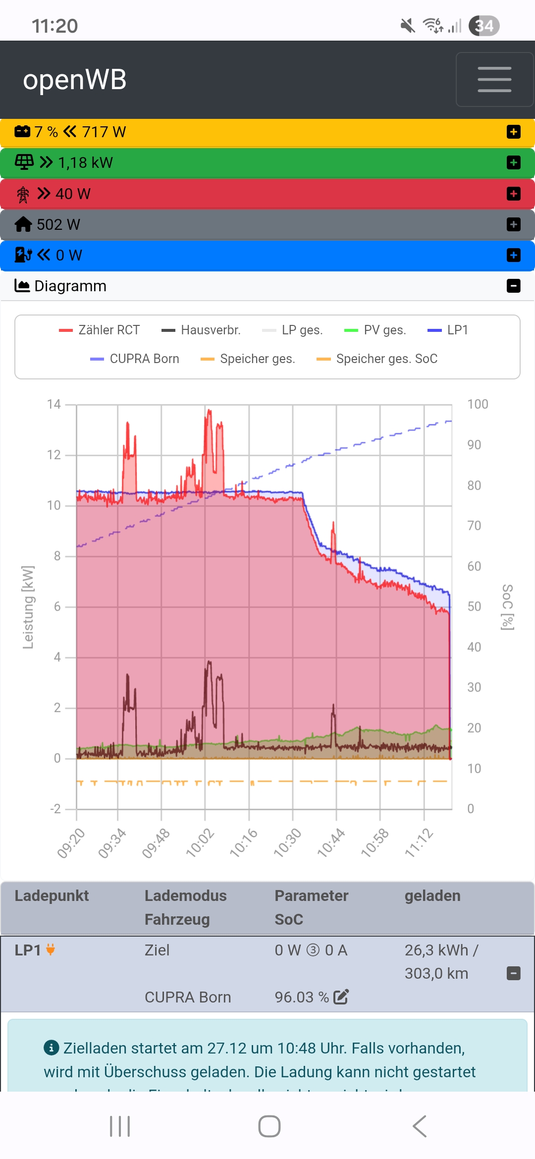

(454.17 KiB) Noch nie heruntergeladen
Der Umstand, dass das Zielladen nur 20 min Ladezeitüberschreitung zulässt macht keinen Sinn:
Wie man in dem Beispiel erkennen kann, nimmt die Ladeleistung des BEVs (auf Grund der geringen Temperaturen) bei hohem SoC ab, so dass vor Erreichen des Ziels von 100 % abgebrochen wird.
Wieso wird nicht einfach weiter geladen?
Das ist ja so, als ob ein Notbremsassistent bei einem unvermeidbaren Zusammenstoß die Bremse kurz vorher wieder öffnet. :mrgreen:

mattberlin hat geschrieben: Fr Dez 26, 2025 10:33 am Screenshot_20251226_112055_Opera.jpg
Es gab hier eine längere Diskussion, als das Verhalten geändert wurde, da hierdurch Zielladepläne der Vergangenheit aktiv blieben. Daher wurde wieder auf die alte Variante mit den 20 Minuten zurückgestellt.
Das Beispiel mit dem Notbremsassitenten ist gar nicht so weit hergeholt, das hat mein Born nämlich schon 3x gemacht...
Ich stelle die Frage mal überspitzt anders herum - was ist wenn jemand mit 10% um 12Uhr ankommt und Zielladen mit 100% zu 14 Uhr einstellt (echte Anfänger in der Elektromobiltät haben das Verständnis eventuell noch nicht aufgebaut - auch wenn ich dieses habe, muss Familie und Co nicht auf dem gleichen Level sein). Dann würde das ja nie funktionieren (außer der Akku ist nur 20kWh groß :D ) -
Frage in die Runde:
Erfolgt dann eine Meldung seitens openWB? Beispiel: Zielladen bis zu dem gewählten Zeitpunkt nicht möglich, da benötige Ladedauer xh?
Kann es also sein, dass dein Zielplan zu knapp bemessen war?

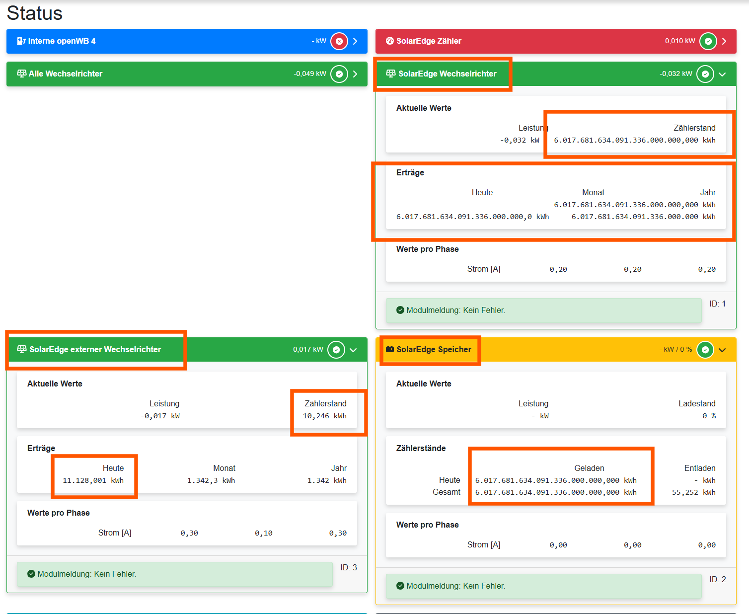

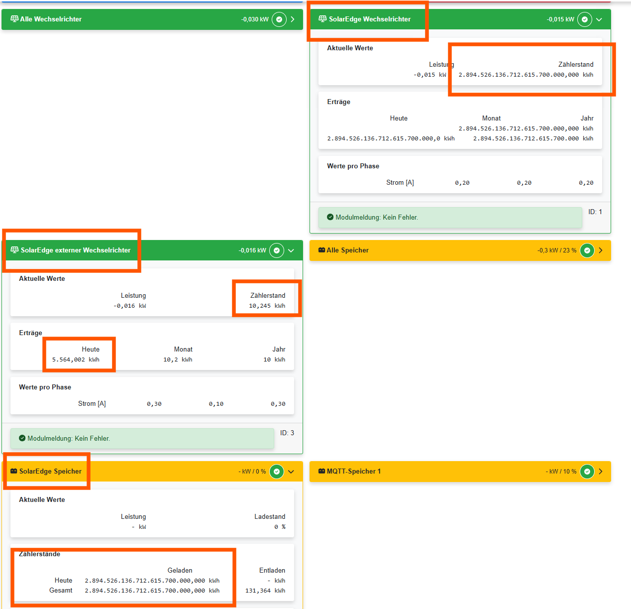

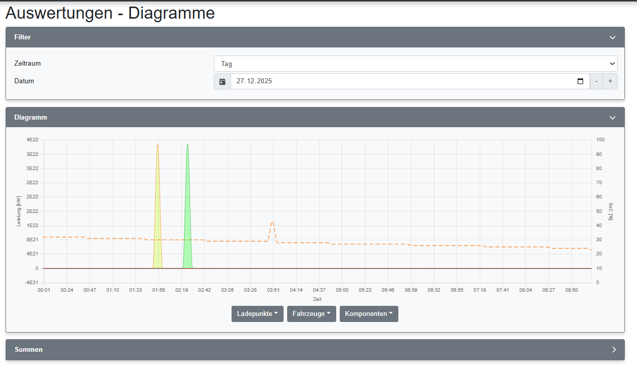

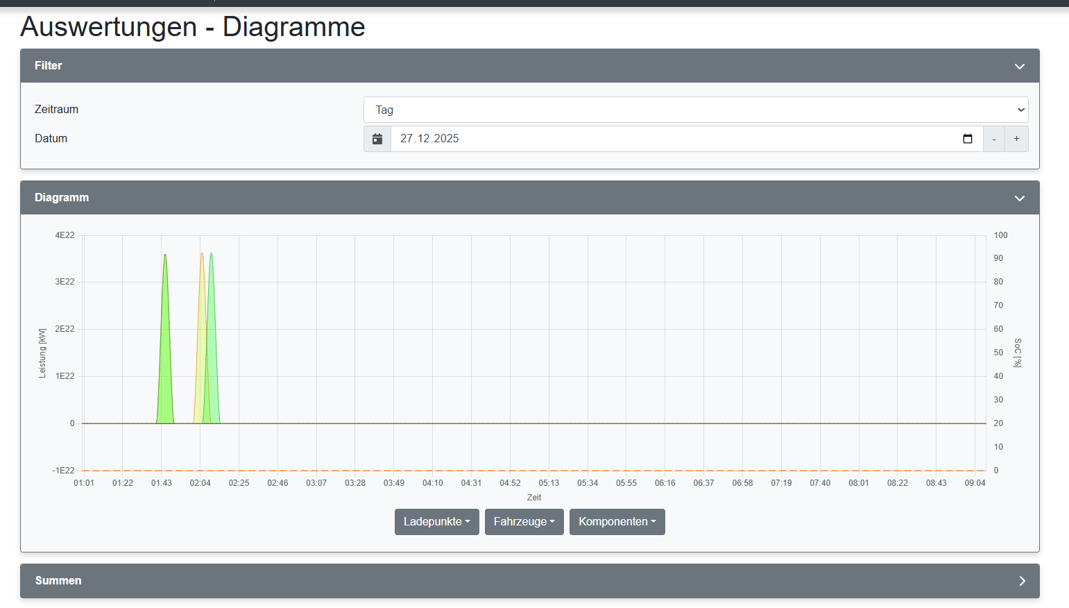

AlexSE
Beiträge: 81
Registriert: Do Nov 21, 2024 1:01 pm
Has thanked: 38 times
Been thanked: 8 times
Re: Rückmeldungen 2.1.9 Beta 1/2/3
Beitrag von AlexSE »
Probleme behoben wurden für:
- Filter für PV-Peaks, wenn die Module unrealistische Leistungs-Werte ausgeben (SolarEdge)
Leider wohl doch noch nicht ganz :-(
Beta 2 läuft auf der OpenWB. Beta 3 läuft auf einer VM. Modbus Proxy liefert die Daten.
2.1.9 Beta 2:
https://paste.openwb.de/a0jWB6JBoInl80U
(leider sehr mau)
2.1.9 Beta 3:
https://paste.openwb.de/T18gplB7ysplJy2
Leider kann ich die WB nun wieder neu aufsetzen :-(
