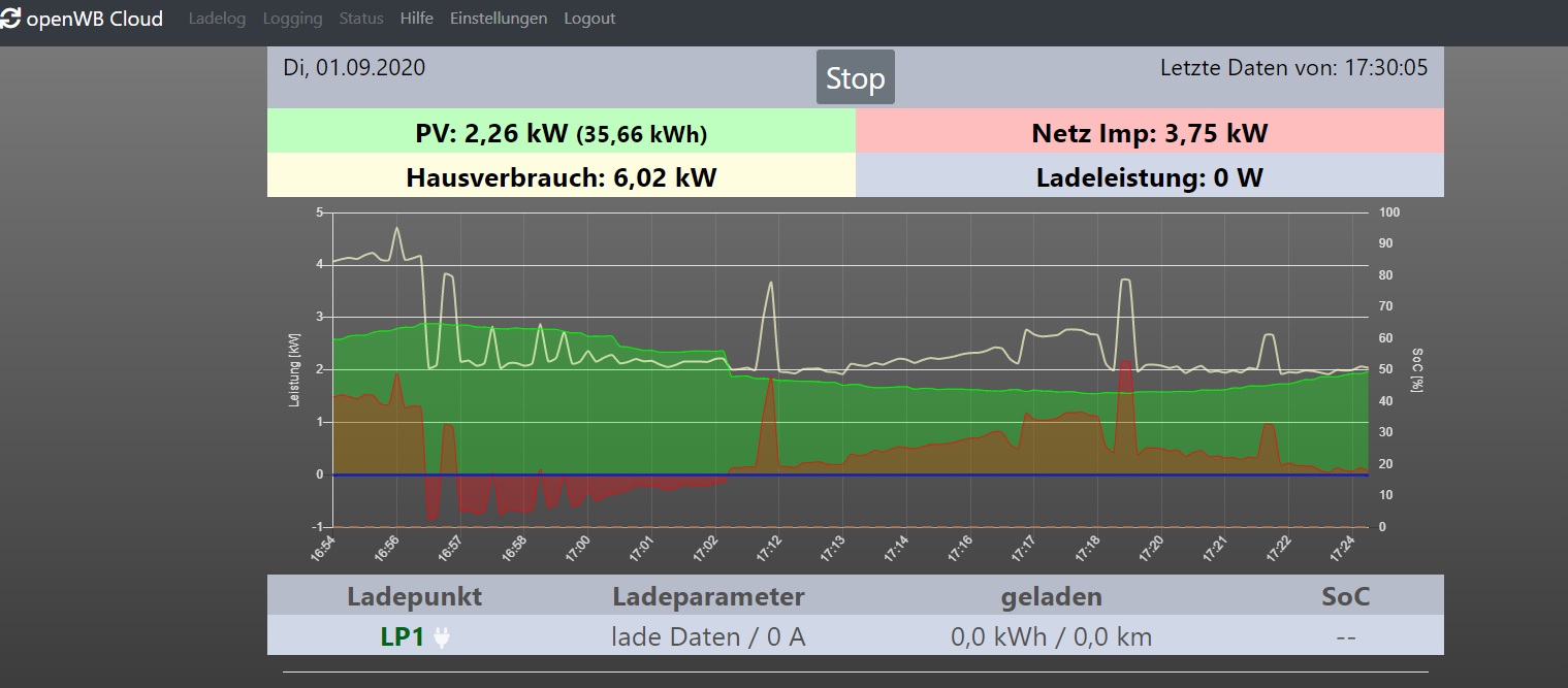

Problem: Wenn ich den Tesla-Stecker (LP1?) an den BMW anschließe passiert nix. Es startet kein Ladevorgang. Habt ihr einen Tipp für mich? Die Konfiguration und ein paar Bilder von der Verkabelung habe ich dem Thread angehängt. Danke euch.

Die openWB steht auf Lademodus stop.

Ahhhh.
