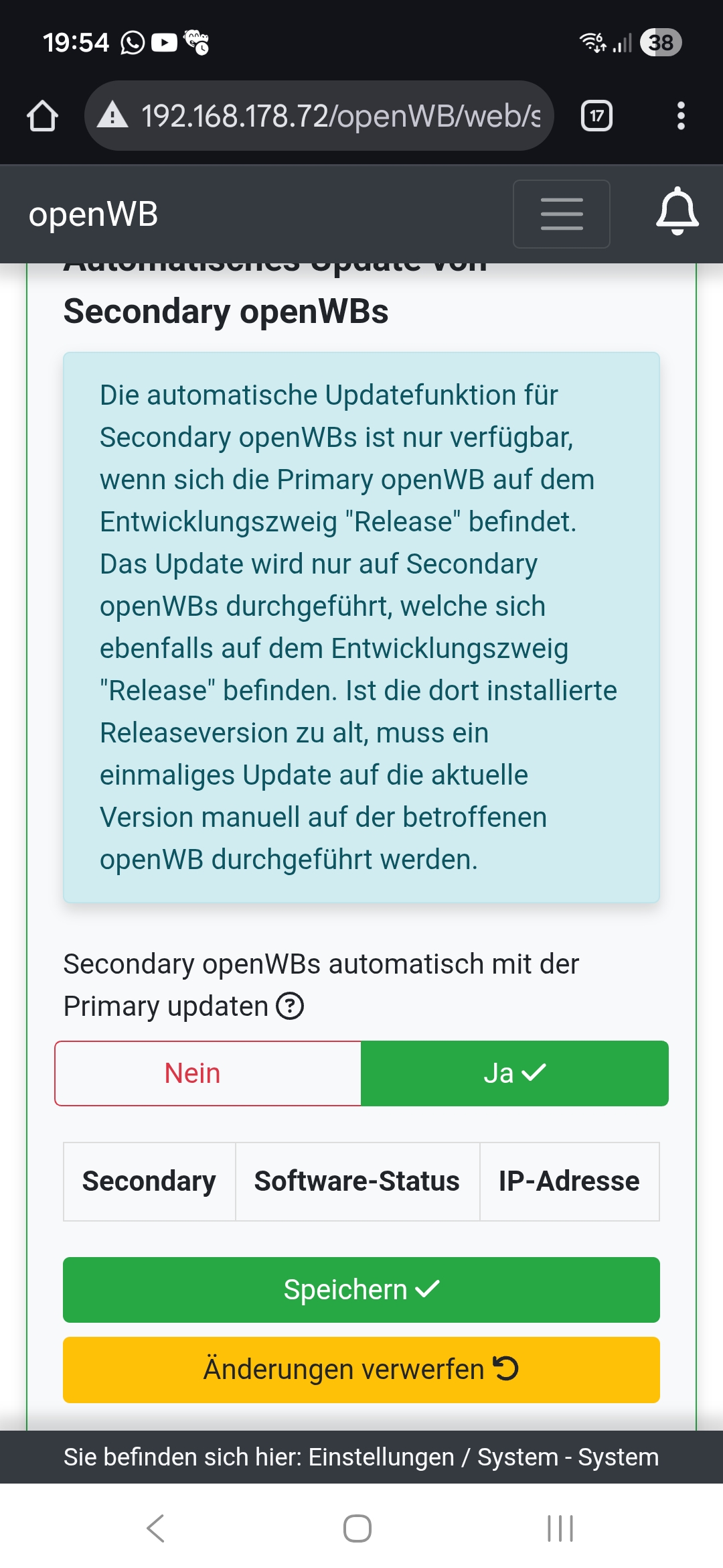

Das Logging stand noch nicht auf Details...
Ich kann dir nicht sagen,welche SW Version die Satellit hat. Wird hier nicht angezeigt. Solldas so sein? Wo kann ich es auslesen?

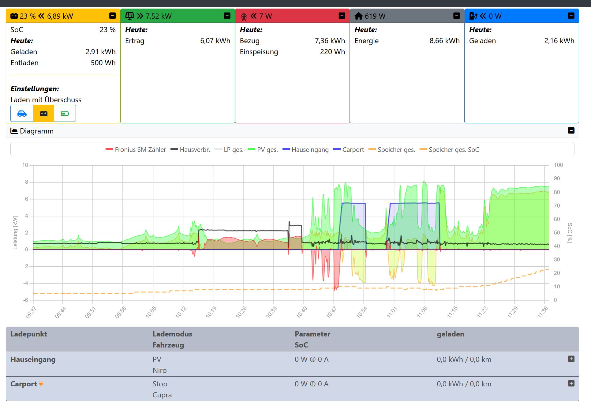

Ok nach langer Sonnenpause konnte ich nun das Log erstellen:
Zusammenfassung:
Setup:
openwb serie 2 custom Ladenpunkt "Hauseingang"
Openwb serie 2 satellit Ladenpunkt "Carport"
Fronius Smartmeter am Einspeisepunkt
"PV Süd": Fronius Gen24 (inkl. BYD Speicher)
-- "Pv Carport": Hoymiles gemessen über 2. Fronius Smartmeter und als sekundären Wechselrichter angebunden.
"PV Nord": Fronius Symo
Fehler:
Nach Update auf 2.1.8-Patch.4 von 2.1.? funktioniert das Pv Laden am Ladepunkt "Carport" (Satellit) nicht mehr. Es wird, sobald die Einschaltschwelle überschritten ist, dauerhaft miit max. Ampere geladen.
Der interne Ladepunkt "Hauseingang" funktioniert einwandfrei.
Relevante Ladung wurde gegen 10:49 gestartet. Siehe Screenshot.

Zusammenfassung:
Setup:
Fehler:
Das Mainlog hängt an.
