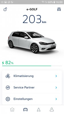

Thema hatte ich vor ein paar Tagen auch schon eingebracht. Wäre sehr hilfreich wenn die Werte von der neuen App abgefragt werden könnten. Diese zeigt zuverlässig und schnell den Akkustand in Prozent an, siehe Screenshot

beim Einstig in die App wird auch er Id3 angezeigt. Geht man dann aber auf Fahrzeug auf der unteren Leiste zeigts mir den E-Golf an.
