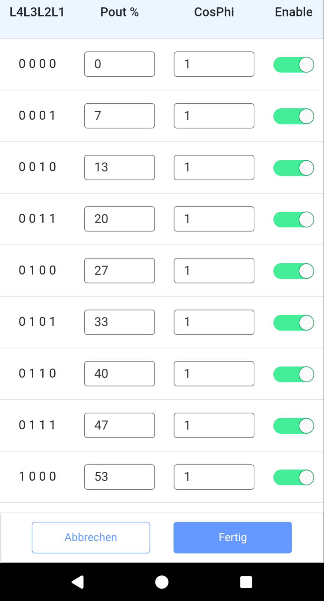

Als kleiner Nachtrag hier noch eine weitere Luxusvariante für die Zukunft, aber erstmal muss ich nur wissen, ob o.g. geplant ist.
Bei Solaredge kann ich bei der Leistungssteuerung per Modbus einen Wert für die Einspeisebegrenzung in W übergeben.
Die Relaiskontakte drosseln die Produktionsleistung des WR in % und haben gegenüber den Modbus-Werten Vorrang.
Falls bei EEBUS genaue Leistungswerte übermittelt werden, könnte man beides nutzen, bei den Relaiskontakten durch den Heartbeat sogar mit Failsafe.
Ich kann bei Solaredge 4 Relaiskontakte ansteuern, so dass sogar über diese eine feinere Steuerung als 0/30/60/100, wie sie von den Steuerboxen geliefert werden, möglich wäre (ca. 6.66% Schritte), ich weiß aber nicht, wie es bei anderen Herstellern umgesetzt ist.
Ich müsste dann für jede Leistungsstufe in der openWB die W-Begrenzung eingeben, die dabei rauskommen soll, je nachdem welche Werte über EEBUS kommen (% oder W).
Die Konfiguration der Werte sieht im WR so aus:
