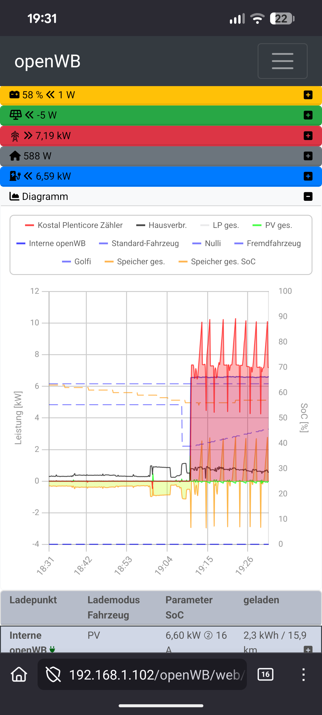

Ich sehe eine Auffälligkeit der Speichersteuerung: periodisch wird der Speicher aus dem Netz geladen, während das Auto lädt. Der Füllstand bleibt im Mittel konstant.
Mainlog https://paste.openwb.de/WcN6jBCjFHhoGzH
(254.65 KiB) Noch nie heruntergeladen
Noch ist Master installiert, Version 2026-01-19 13:34:35 +0100 [91b8c3a05]. Sollte mindestens fast identisch sein mit release

Dein Log ist leider nur 3 Durchläufe lang, da sieht man nichts. Ein längerer Durchlauf wäre besser. In der Zeit jetzt ist auch die aktive Speichersteuerung gerade zwar an auf "Hausverbrauch", aber es erfolgt gerade keine Regelung.

zut hat geschrieben: Di Jan 20, 2026 7:05 pm Ist hier mehr zu sehen?
https://paste.openwb.de/e5Y5lIl7sLAwaik
Ja ist mehr zu sehen. Wobei auch im Screenshot sieht man bei dir, dass der Speicher eigentlich gar nicht regelt wie er soll. Du hast ja Hausverbrauch gewählt, der Speicher regelt aber gar nicht nach der Vorgabe die er bekommt und macht eigentlich was er will.
Andreas hat aber noch n PR offen und die letzten Tage auch am Kostal Modul gebastelt, kann sein das der ausstehende PR da noch Besserung bringt. Es wird es sich sicher ansehen
IDM Aero SLM Wärmepumpe

Beitrag von zut »
Ich fühle mich an eine Regelung erinnert, bei der ein Vorzeichen in der Rückkopplung falsch gesetzt ist, so daß sich ein Integrator aufzieht. Habe leider keine Zeit, mich da hineinzugraben
