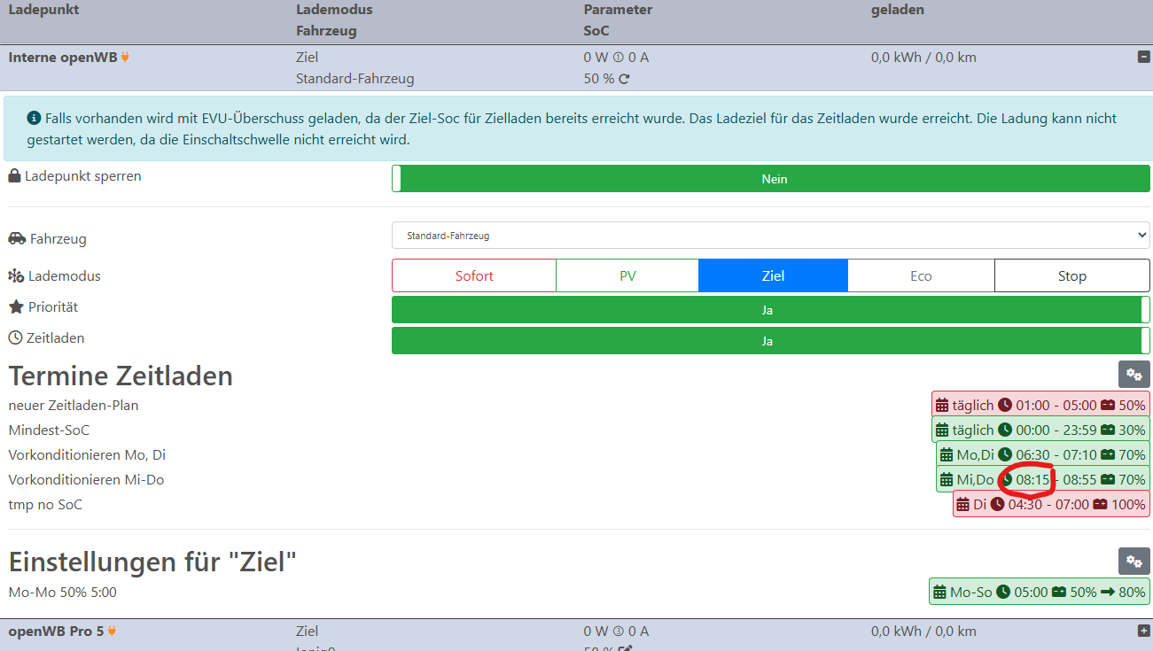

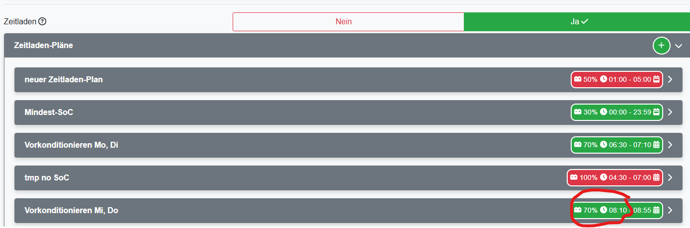

hat jemand einen Tipp für mich? Ich benutze aktuell im Winter den Ziellade-Modus und habe dort aber auch Zeitpläne eingerichtet. Wenn ich diese in den Einstellungen verändere, wird die Ansicht in der GUI aber nicht aktualisiert, und die Funktionalität nicht umgesetzt. Modus auf Stop zwischendurch hilft nicht.
Das betrifft sowohl Zeitänderungen usw., aber auch ob der Plan als aktiv oder nicht aktiv angezeigt wird.
Meist hilft es: das Auto abzustöpseln und die Box neu zu starten, aber das hat es jetzt auch mal nicht. Wo ist der Haken?

Zunächst mal: Nachdem ich heute heimgekommen bin (Auto nicht angesteckt), wird mir die Aktualisierung jetzt angezeigt.

Lynx42 hat geschrieben: Mi Jan 21, 2026 1:11 pm Was genau meinst du damit?
Einstellungen->Temporäre Ladeeinstellungen. Steht es auf 'Nein' ist das Verhalten wie gehabt und die Änderungen im Haupt-UI werden im Ladeprofil des angesteckten Autos gespeichert.

Danke - temporär steht auf "Ja".

LutzB hat geschrieben: Mi Jan 21, 2026 5:35 pm
Lynx42 hat geschrieben: Mi Jan 21, 2026 3:33 pm Danke - temporär steht auf "Ja".
Dann ist das Verhalten so ok. Die Änderungen werden erst beim nächsten Anstecken aus den Einstellungen frisch übernommen.
Was man im "Backend" ein stellt wird immer erst nach dem Abstecken ins frontend übernommen, egal ob "temporär" aktiviert ist oder nicht.
Das "temoprär"-Feature wirkt nur auf die Gegenrichtung, also die Übernahme der Einstellungen im Frontend auf das Backend.
Ziel und Zeitpläne kann man aber im legacy-Theme nicht im Frontend einstellen, das geht nur im koala-Theme.
Ganz im Gegesatz zu den anderen Einstellungen. Die werden sehr wohl ins Haupt-UI übernommen.
Aus technischer Sicht verstàndlich, da die Zeitpläne aus dem Haupt-UI in der Konfiguration geändert werden. Aus Nutzersicht ziemlich doof, dass da ein Unterschied gemacht wird.
