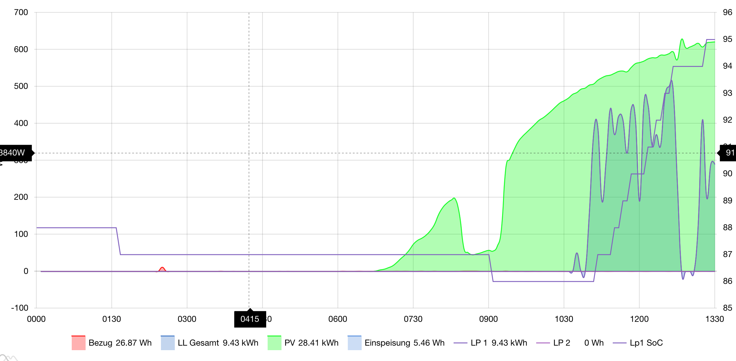

Das Losging auf der Startseite und auf der Live Seite funktionieren bestens.
Leider funktioniert das Logging "Daily" nicht. Ich vermute hier mal, die Werte sind um Faktor 1000 zu klein. Hier liegt die Vermutung nahe, dass als Basis für die Erstellung der Graphen ein falscher Wert genommen wird.
Bezug und Einspeisung auf "Monthly" und "Yearly" sind auch falsch....
Leider steige ich da nicht so schnell durch und ich denke für snaptec ist sofort klar wo hier das Problem liegt.
Hier der Screenshot für heutigen Daily Graph. Man bemerke den Bezug von 26.87 Wh, das sollten wohl eher kWh sein (sind 2 Häuser).
Danke für die Unterstützung und eventuell auch Vorgehensweise wie ich die ermittelten Werte korrigiere....Danke.

Welcher Version von OpenWB?
Re: Daily Logging - EVU Smartfox Modul
1.42, ist aber schon seit Einer Weile so. Ich vermute eben seit Nutzung des Moduls „Smartfox“ für EVU

Bitte mal auf die aktuelle Nightly 1.421 updaten
Hat funktioniert. Nun passt es.
