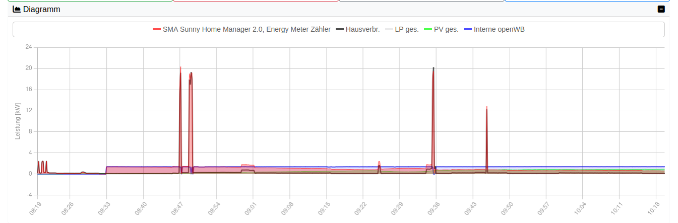

im Diagramm auf der openWB-Startseite mit seiner linearen Darstellung der Leistung sind Details im unteren Bereich nicht mehr zu erkennen, wenn bereits eine kurze Leistungsspitze vorliegt. Bei uns z. B. 20 kW durch Durchlauferhitzer.
Ohne starke Leistungsspitze sieht es etwas so aus.
Sinnvoll wäre hier die Möglichkeit, die Skala logarithmisch darzustellen. So bleiben Details im unteren Leistungsbereich erkennbar, während der obere Leistungsbereich etwas kompakter dargestellt wird, da kleine Differenzen hier auch weniger wichtig sind.
Das Diagramm unter Auswertungen bietet Zoom-Möglichkeit, es wäre toll beides kombinieren zu können.

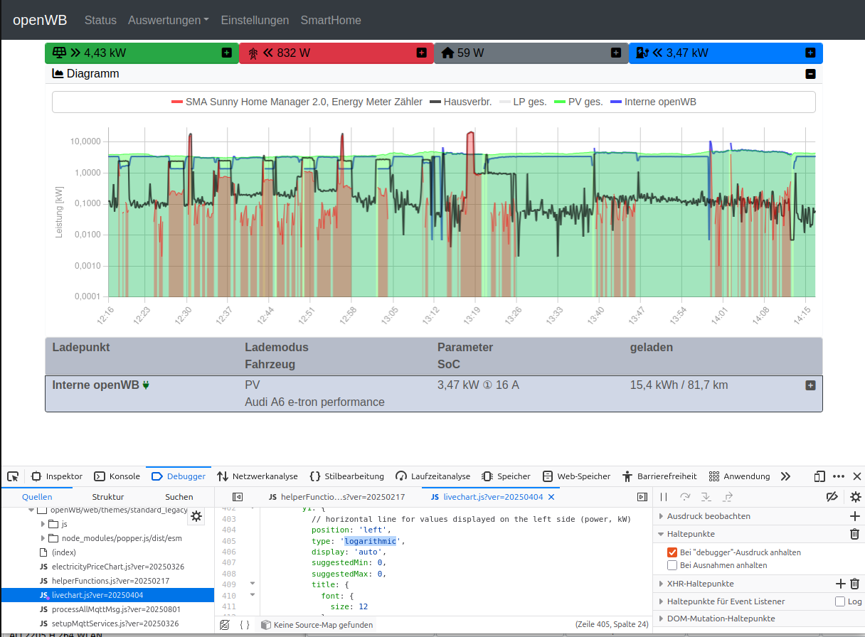

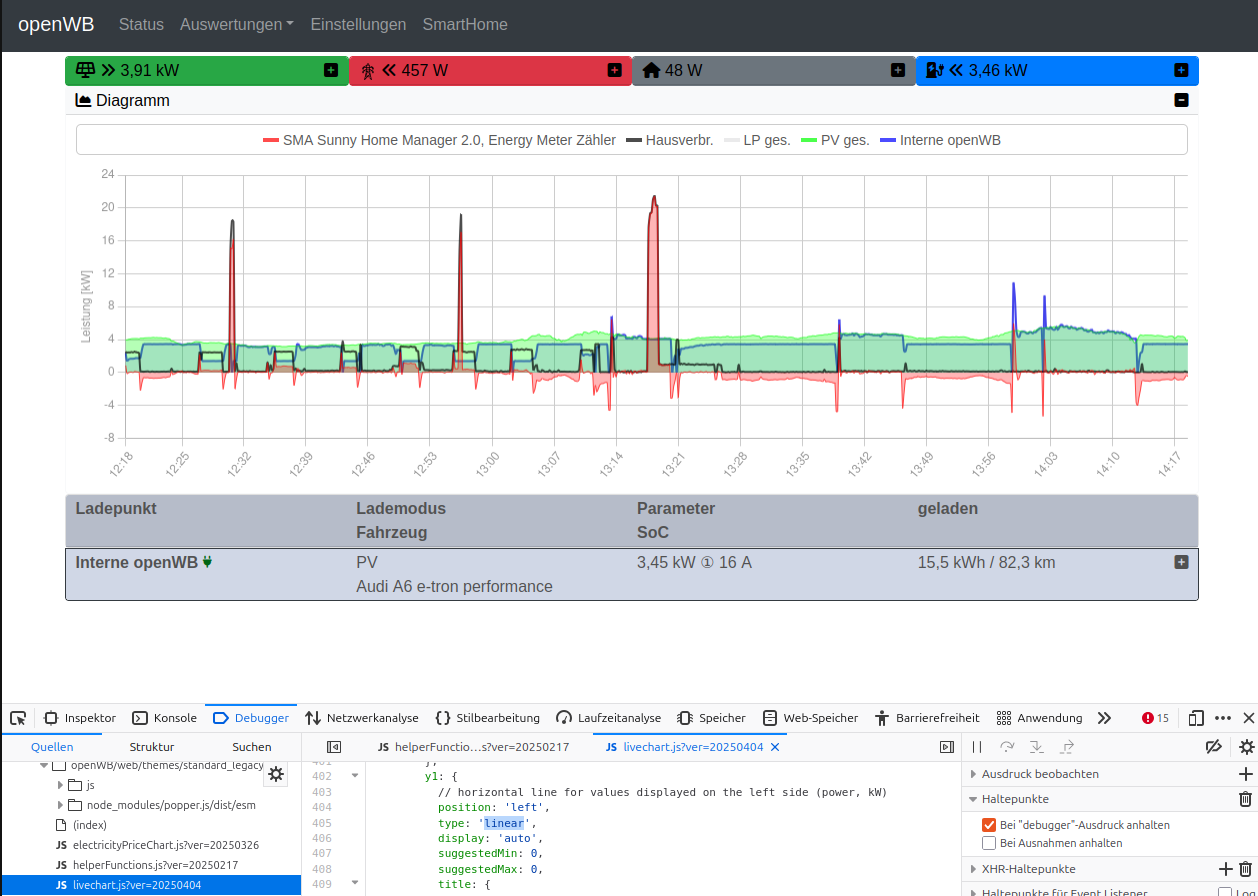

Ich habe mich mal etwas durch den Quelltext gewühlt und habe diese Stelle gefunden (s. u. im Debugger):
Auf Geratewohl und ohne wirkliche JavaScript-Verständnisse habe ich aus 'linear' einfach 'logarithmic' gemacht, was tatsächlich funktioniert hat.
Ein Gewinn ist das noch nicht.
Es wird wohl Chart.js verwendet und logarithmische Skalen sind auch dokumentiert (https://www.chartjs.org/docs/latest/axe ... thmic.html).
Weiß jemand, welche Möglichkeiten es noch gibt?
