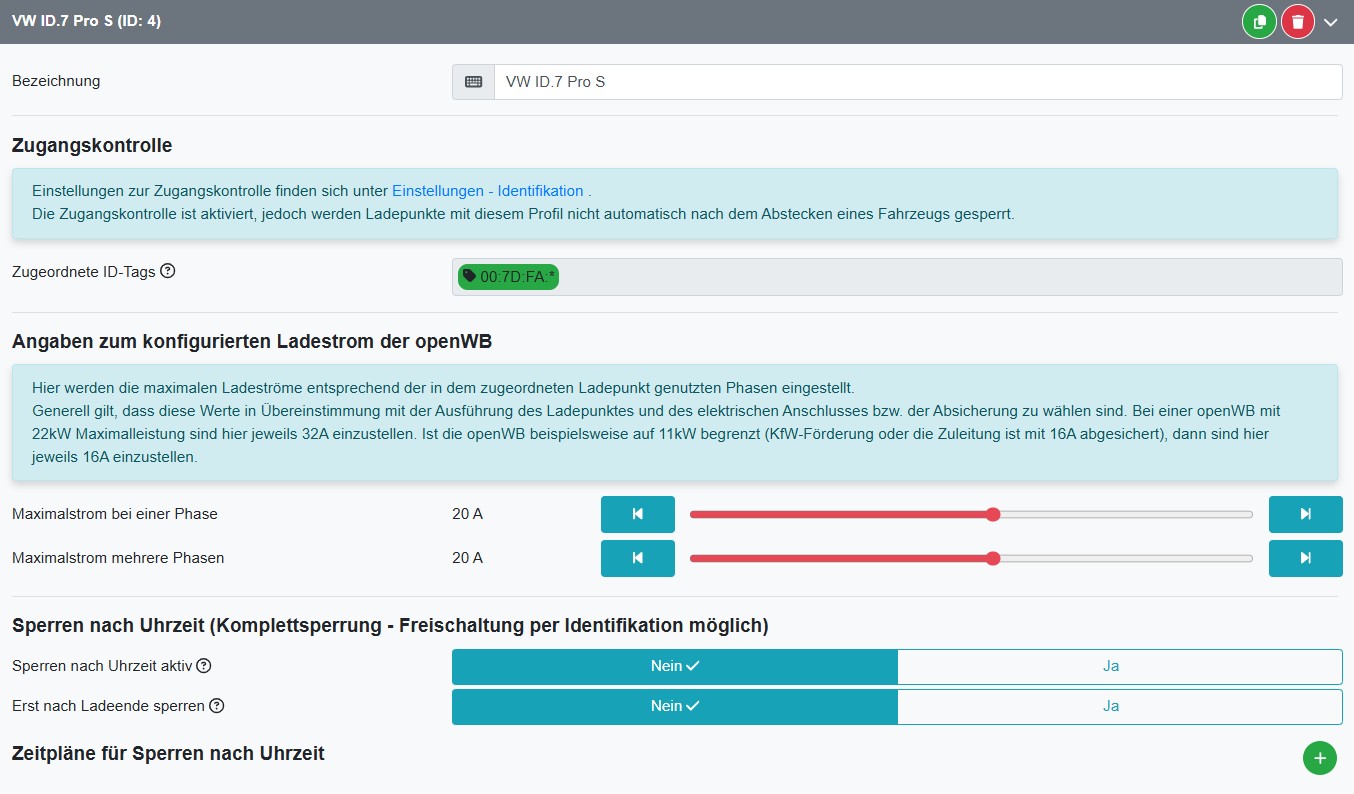

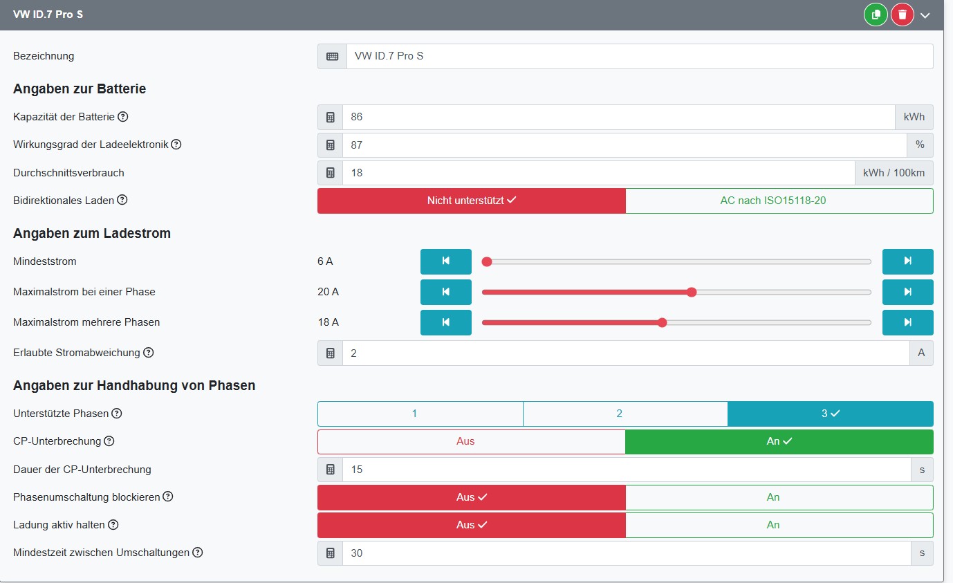

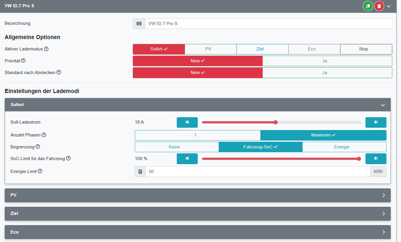

wir haben unseren neuen VW ID.7 Pro mit Freude erhalten. Leider mag der ID.7 (Software 5.4) anscheinend nicht die openWBPro. Er möchte einfach nicht anfangen zu laden und leuchtet am Ladeport rot. An unserer openWB Series 2 lädt er im Modus SOFORT ohne Probleme.
Da es hier im Forum anscheinend mehrere ID.7 Besitzer gibt mit einer openWBPro, wäre es toll, wenn ihr euch mal meine Einstellungen ansehen könntet. Vielleicht habe ich einfach nur eine Einstellung falsch gesetzt, die zu dem Verhalten mit der openWBPro führt.
- OpenWBPro.jpg (108.86 KiB) 15298 mal betrachtet
- Ladepunkt.jpg (168.94 KiB) 15298 mal betrachtet
- Lade-Profil.jpg (129.11 KiB) 15298 mal betrachtet
- Fahrzeug-Profil.jpg (144.79 KiB) 15298 mal betrachtet
- Config-Fzg.jpg (172.43 KiB) 15298 mal betrachtet

Warum hast Du bei Sofortladen den Sollstrom auf 18A stehen? Bei einer erlaubten Stromabweichung von 2A ist das Soll nicht erreichbar. Stoppt daher vielleicht die openWB den Ladevorgang und der ID zeigt die rote Leuchte, weil kein Strom mehr kommt?

Die Absicherung liegt bei mir bei 20A. Als Sicherheit habe ich bei beiden openWBs max. 18A eingestellt. Die Konstellation läuft bei mir so seit Jahren, ohne Probleme. Mit dem EV6 funktioniert die openWBPro ohne Probleme.Tibe hat geschrieben: Sa Feb 21, 2026 7:21 pm Warum hast Du bei Sofortladen den Sollstrom auf 18A stehen? Bei einer erlaubten Stromabweichung von 2A ist das Soll nicht erreichbar. Stoppt daher vielleicht die openWB den Ladevorgang und der ID zeigt die rote Leuchte, weil kein Strom mehr kommt?

Probier mal, den Mindeststrom auf 7 oder 8A zu stellen. Irgendwas hat VW in der 5.4 verschlimmbessert und bei einigen usern hat das Erhöhen des Mindeststromes geholfen.

Danke für den Hinweis. Leider haben auch die 8A keine Besserung gebracht. Bei der OpenWB Series 2 funktioniert das Laden wie oben schon geschrieben mit 6A ohne Probleme.aiole hat geschrieben: Sa Feb 21, 2026 9:02 pm Probier mal, den Mindeststrom auf 7 oder 8A zu stellen. Irgendwas hat VW in der 5.4 verschlimmbessert und bei einigen usern hat das Erhöhen des Mindeststromes geholfen.
Wir hatten früher auch schon Probleme mit einem eUP an der openWB Pro, der an der Series 2 voll funktionierte. Es muss irgendetwas mit der openWB Pro zu tun haben.
