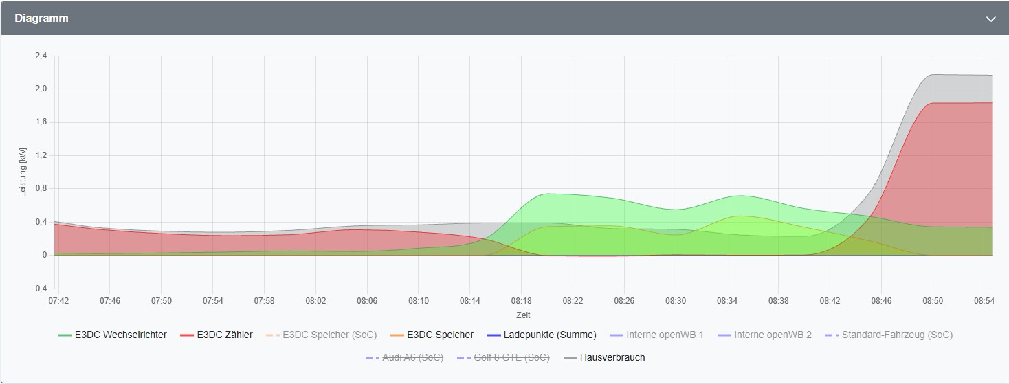

Nachtrag: Ist es richtig, dass die e3dc Wechselrichterleistung in der Statusanzeige ein negatives Vorzeichen hat?
Im Diagramm unter Auswertung ist es richtig.

jetzt hatte ich gerade noch die Info mit der negativen Leistung vom Wechselrichter in meinen Post nachgeschoben. Hast du das noch gesehen? Sorry.
Heute Nacht lief alles wie es soll.

Ja, Produktion (PV oder Speicherentladung) ist in der openWB mit negativem Vorzeichen. Das war aber auch schon immer so. Von der EVSE finde ich im Log keine Einträge, da ich eine pro habe und da ist keine EVSE drin.

Jetzt gibt es leider einen kleinen Schönheitsfehler wo ich hoffe, dass noch jemand eine Lösung dazu hat. Wie bekomme ich die das Datengrab aus der 2.1.7 in die aktuelle 2.1.9 viewtopic.php?p=140104#p140104
