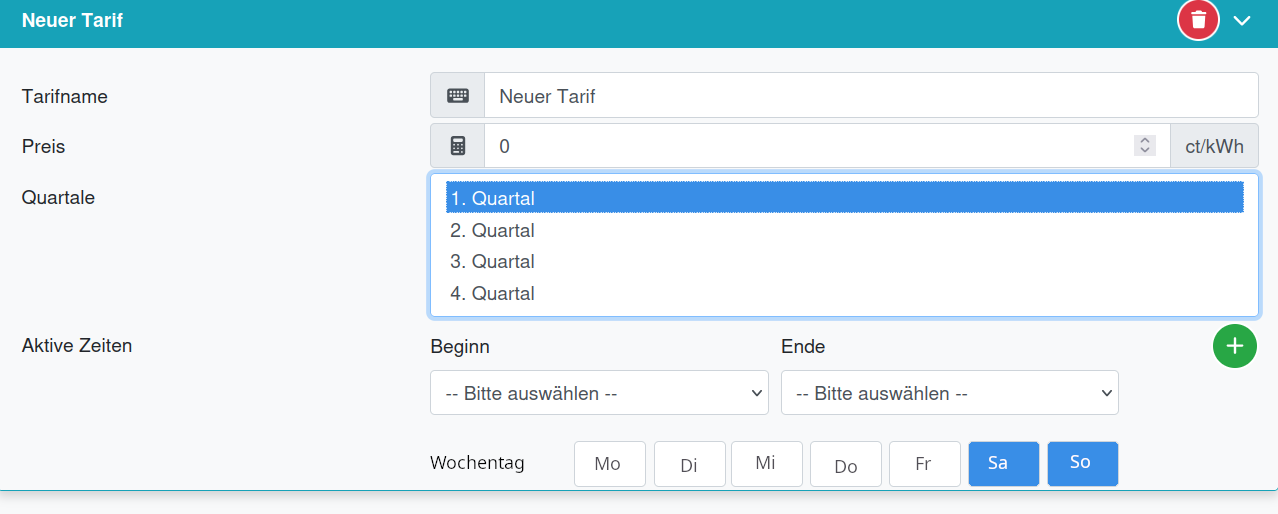

efuture hat geschrieben: So Mär 08, 2026 11:05 am Das lässt sich bisher so nicht modellieren, oder?
Aktuell nicht, aber das Datenmodell könnte das her geben...
Im UI würde ich mir das so vorstellen:
Herausforderung ist dann das Feststellen von Überlappungen beim eingeben...
