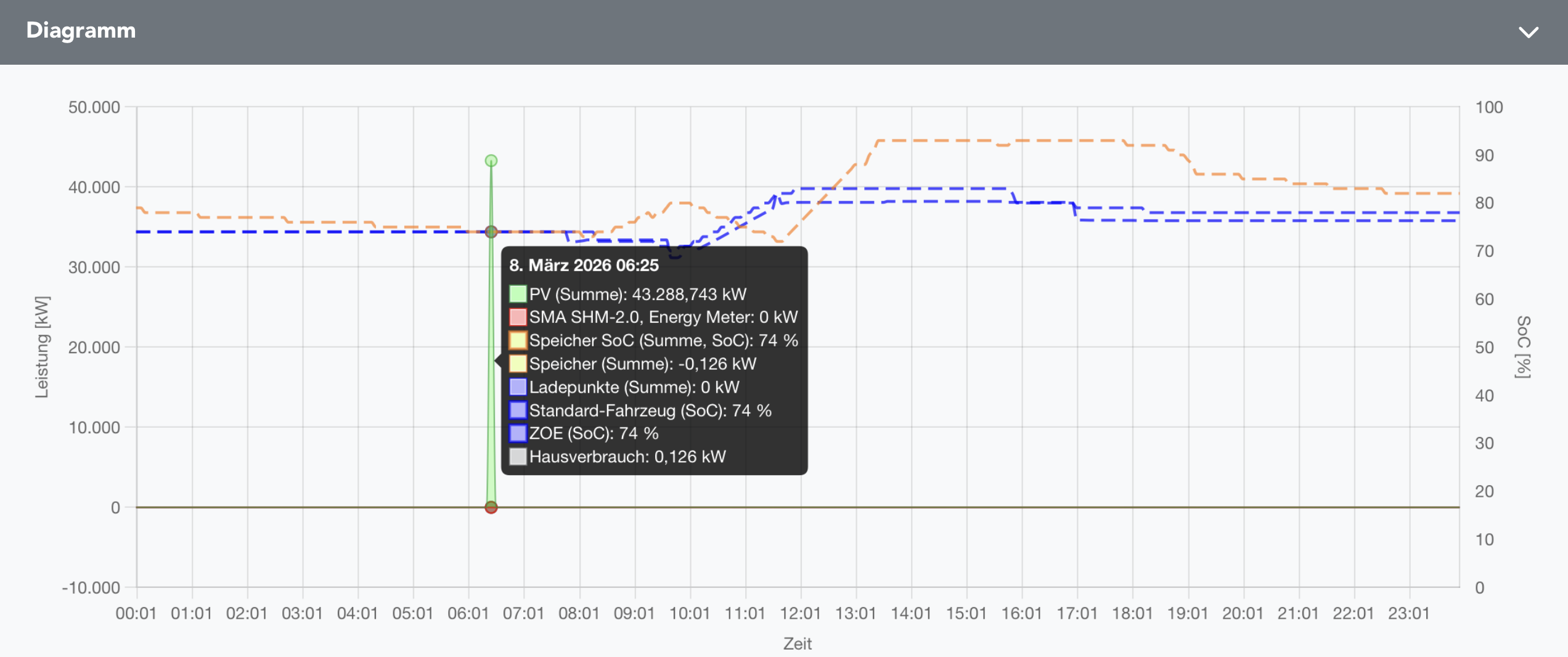

Nachdem ich jahrelang eine series2 hatte, hab ich auf eine eine openWB pro+ upgegradet und installiert. Die läuft - wie die alte - unter 2.1.9-Patch.1
Die openDTU, an der insgesamt drei Hoymiles HMS-xxx hängen hatte ich damals per JSON eingebunden.
Bei der 2.1.9-Patch.1 hab ich direkt das neue OpenDTU Modul verwendet.
Und nun taucht das gleiche Problem wieder auf, das ich bereits 2024 beobachtet und gelöst hatte:
Morgens, wenn die Hoymiles starten entsteht ein extremer Peak (43.288,743 kW), der durch Autoscaling den Rest des Diagrams komplett unbrauchbar macht:
Dieses "Hoymiles/openDTU Magic Peak" Problem hatte ich hier bereits gepostet viewtopic.php?t=8598
Wie kann man das mit "Hoymiles über openDTU" / OpenDTU Modul lösen ?
Oder geht das nur "zu Fuß" per JSON Config ?
Spikes bei morgendlichem Start openDTU

Re: Spikes bei morgendlichem Start openDTU
Kannst dich hier einzuklinken:
viewtopic.php?p=140208#p140208
Soweit ich gehört habe, hat man das Thema für die nächste 2.2.0 auf dem Schirm.
