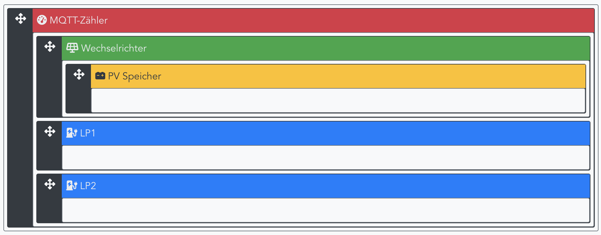

Folgende Geräte/Komponenten habe ich angelegt: MQTT Zähler, MQTT-WR, MQTT-Speicher.
Zudem habe ich zwei Ladepunkte (LP1, LP2) angelegt und zwei Fahrzeuge (BMW i4, BMW 5er).
Folgendermaßen habe ich die Geräte in Struktur gebracht:

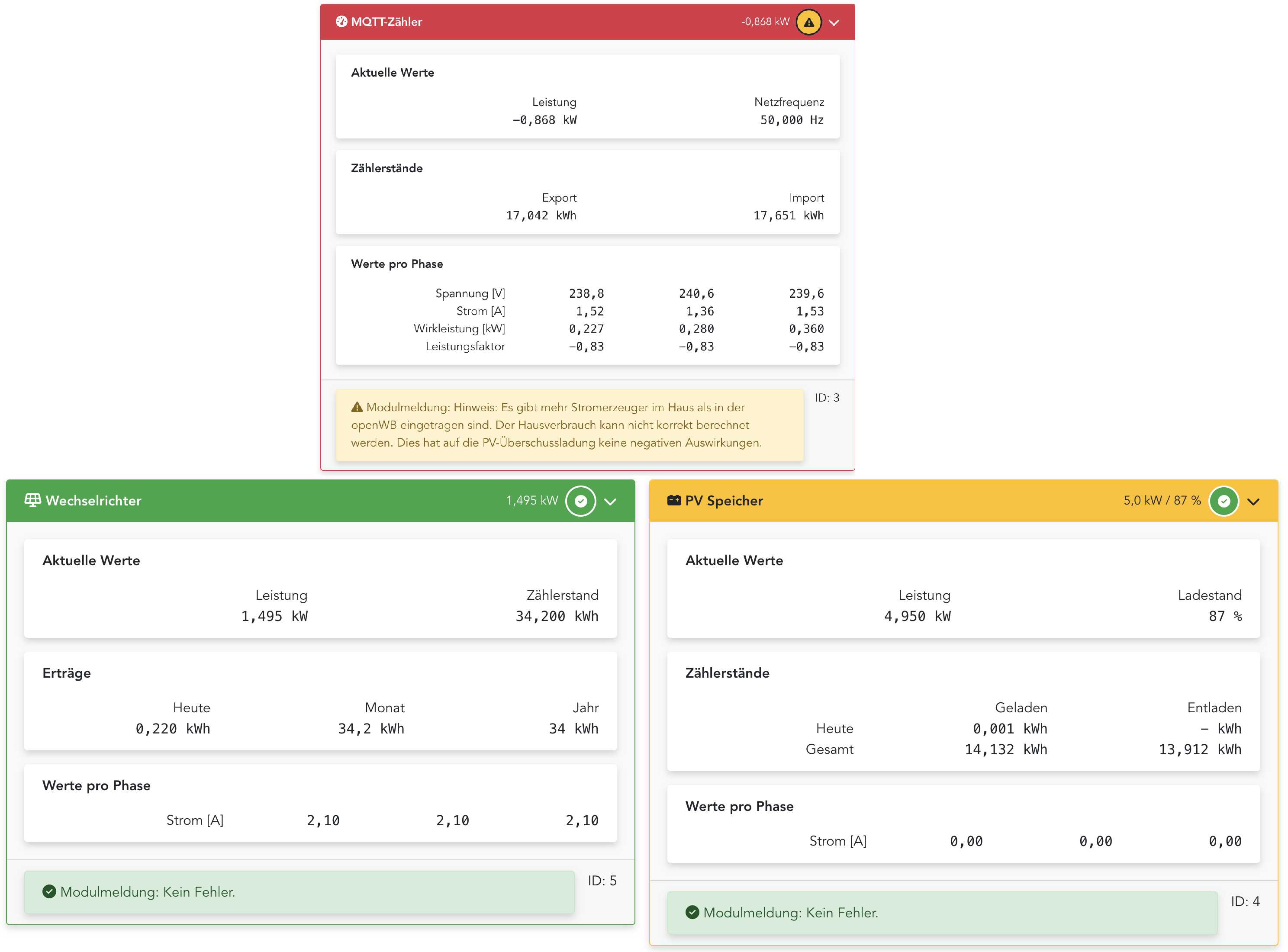

Der Status sieht wie auf den Bildern aus. Der Zustand ist, dass aktuell die Sonne scheint und das System Überschuss produziert.
(197.74 KiB) Noch nie heruntergeladen
Folgende Fragen habe ich nun:
- Der MQTT-Zähler schmeisst regelmässig den Fehler 'Modulmeldung: Hinweis: Es gibt mehr Stromerzeuger im Haus als in der openWB eingetragen sind. Der Hausverbrauch kann nicht korrekt berechnet werden. Dies hat auf die PV-Überschussladung keine negativen Auswirkungen.'. In den Logfiles finde ich dann auch das hier: 2026-03-12 11:00:05,091 - {control.counter_all:107} - {ERROR:MainThread} - Ungültiger Hausverbrauch: -6714.0W, Berücksichtigte Komponenten neben EVU [{'id': 5, 'type': 'inverter', 'children': [{'id': 4, 'type': 'bat', 'children': []}]}, {'id': 16, 'type': 'cp', 'children': []}, {'id': 17, 'type': 'cp', 'children': []}, {'id': 4, 'type': 'bat', 'children': []}] - kann mir jemand sagen, was genau hier nicht stimmt?

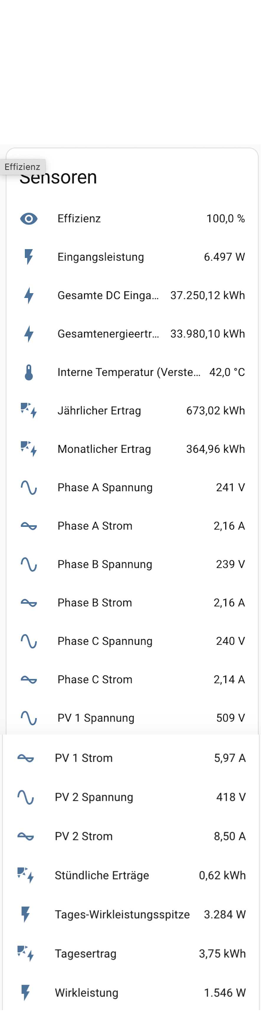

Wechselrichter:

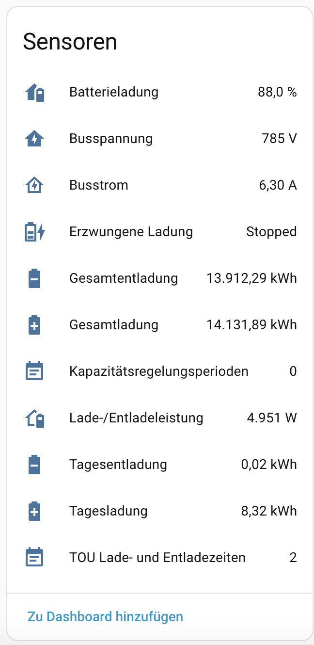

Batterie:

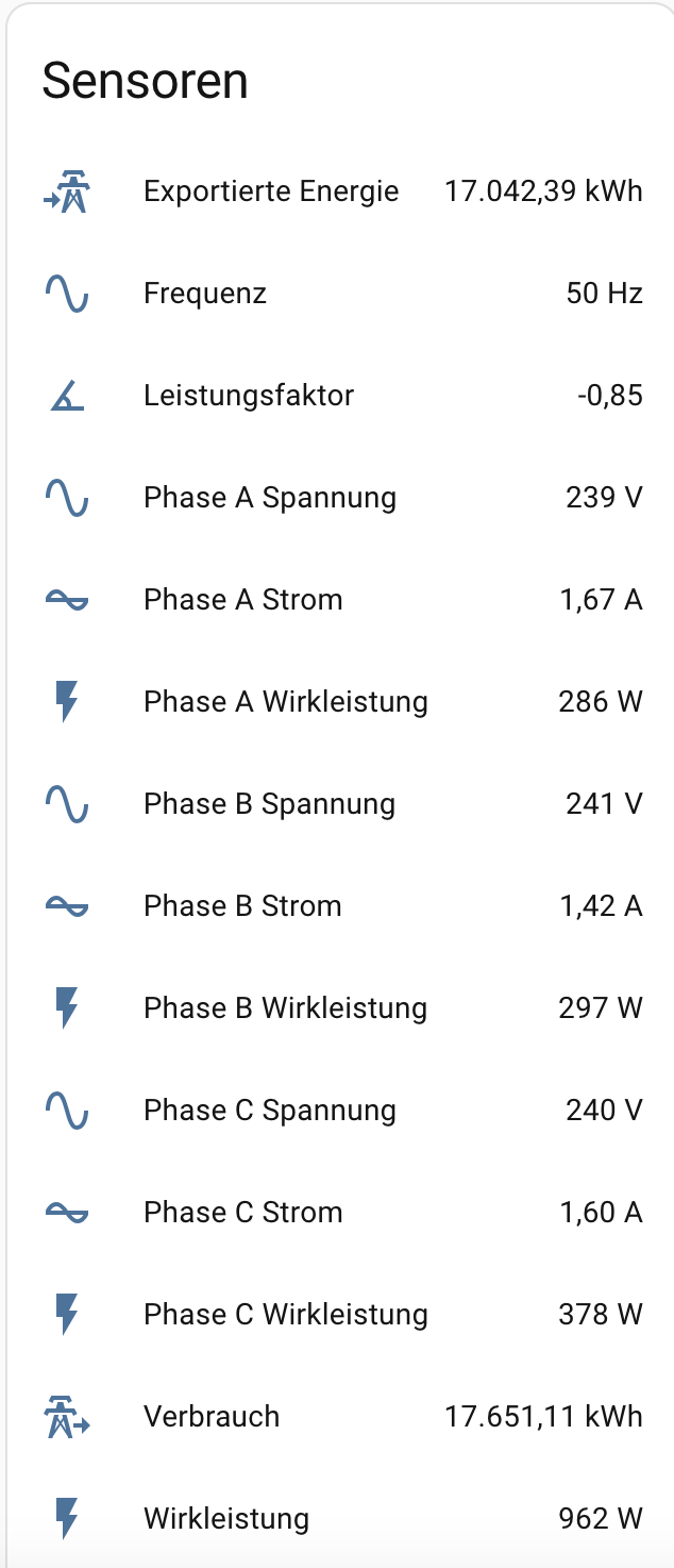

Zähler:

Fluxxo
Beiträge: 35
Registriert: Mi Feb 24, 2021 9:03 am
Been thanked: 8 times
Re: Bitte um Feedback - Setup 2.x nach Migration von 1.9.x
Beitrag von Fluxxo »
Hallo Gero,

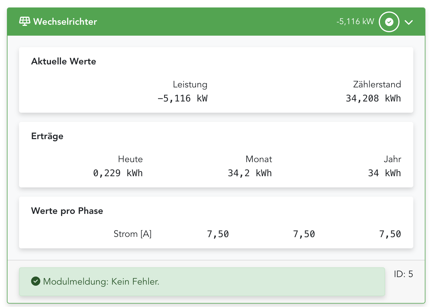

vielen Dank - also das heisst, wenn mir die Huawei-Sensoren in Home Assistant sagen: Du produzierst gerade +4800w müsste ich das dann mit -1 multiplizieren, damit der produzierte Wert negativ wird. Im Status wird mir das dann wie folgt angezeigt:
Bildschirmfoto 2026-03-12 um 12.50.20.png (134.73 KiB) 319 mal betrachtet
Dann verschwindet übrigens auch der Fehler am MQTT Zähler, ich weiss nur nicht, ob das alles so richtig ist, sodass die Box dann am Ende des Tages auch richtig regelt.

Das ist korrekt so, eine Erzeugung muss negativ sein. Am EVU Zähler ist ein negativer Wert Einspeisung und ein positiver Wert Bezug. Phasenströme bitte auch mit gleichem Vorzeichen wie die Leistung, das ist noch falsch bei dir. Wichtig fürs Lastmanagement
