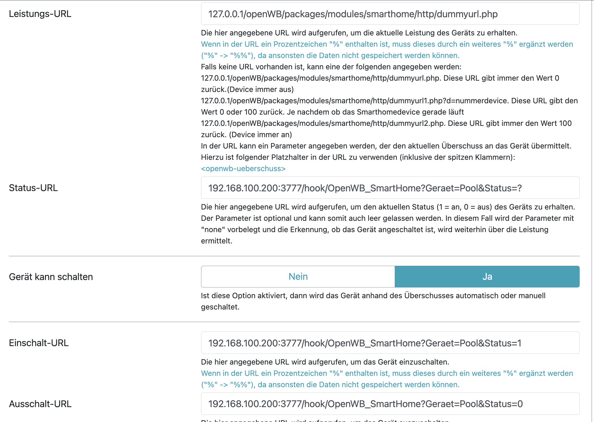

ich habe auch ein Problem mit den URLs.
Ich möchte gerne einen Webhook aufrufen um ein Gerät zu schalten.
Hierzu habe ich 3 URLs eingerichtet:
Einschalt-URL:
192.168.100.200:3777/hook/OpenWB_SmartHome?Geraet=Pool&Status=1
Ausschalt-URL:
192.168.100.200:3777/hook/OpenWB_SmartHome?Geraet=Pool&Status=0
Status-URL:
192.168.100.200:3777/hook/OpenWB_SmartHome?Geraet=Pool&Status=?
Alle 3 URLs habe ich im Browser getestet und sie scheinen zu funktionieren.
Beim Status bekomme ich eine "0" oder eine "1" zurück, bei den beiden anderen ein "OK"
An meinem Gerät kann ich sehen dass die Daten ankommen und geschaltet wird.
Wenn ich jetzt in der openWB auf "man" umschalte und dann das Gerät einschalten möchte kommen keine Daten an,
Auch Ausschalten und Statusabfrage kommen nicht am Gerät an.
Kann hier jemand helfen?
Version:
2026-02-20 09:50:06 +0100 [c703b38d6]
Log-Eintrag:
urllib.error.URLError: <urlopen error unknown url type: 192.168.100.200>
Bildschirmfoto 2026-03-12 um 21.33.13.png (452.59 KiB) 3222 mal betrachtet
