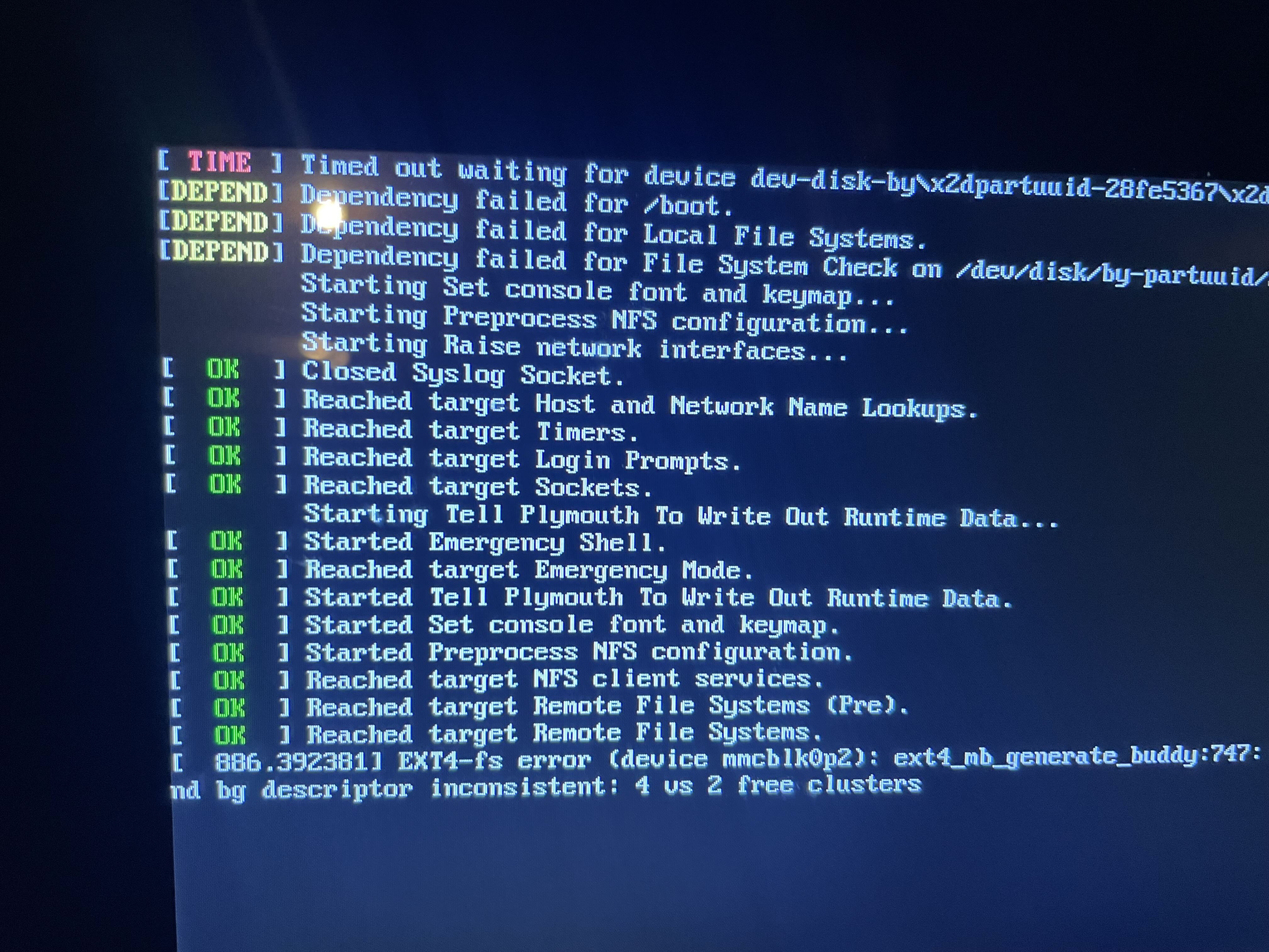

Moin, ich habe derzeit leider keinen Zugang zu meiner open WB und nach neustart (1 min sicherung raus) lädt die nur noch mit 2kw und folgende error meldung kommt.. kann hier jemand helfen?
[TIME 1 Timed out waiting for device deu-disk-by x2dpartuuid-28fe5367 x2d
[DEPENDI Dependency failed for boot.
[DEPENDI Dependency failed for Local File Systems.
[DEPENDI Dependency failed for File System Check on /deu/disk/by-partuuid/
Starting Set console font and keymap...
Starting Preprocess NFS configuration...
Starting Raise network intertaces...
Closed Syslog Socket.
00K0K.
Reached target Host and Network Name Lookups.
Reached target Timers.
Reached target Login Prompts.
Reached target Sockets.
Starting Tell Plymouth To Write Out Runtime Data...
L
Started Emergency Shell.
Reached
target Emergency Mode.
Started
Tell Plymouth To Write Out Runtine Data.
Started
Started
Reached
target MFS client services.
OM
Reached
target Remote File Systems (Pre).
1 Reached
I target Remote File Systems.
BBG.3923811 EXT4-fs error (device mmcblkOp2): ext4_mb_generate_buddy:747:
mill
bg descriptor inconsistent: 4 us 2 free clusters

Ich würde sagen, dass die SD Card tot ist. Du kannst beim Support eine neue mit vorinstalliertem 2.0 bestellen
Beiträge: 9083
Has thanked: 269 times
Been thanked: 287 times
Re: Box nicht erreichbar und lädt nur mit 2kw
Yup - sehe ich auch so.
Die neue SD-Karte (mit software2) ist ein industrial Typ mit verbesserter Langzeitstabilität.
-> support@openwb.de
