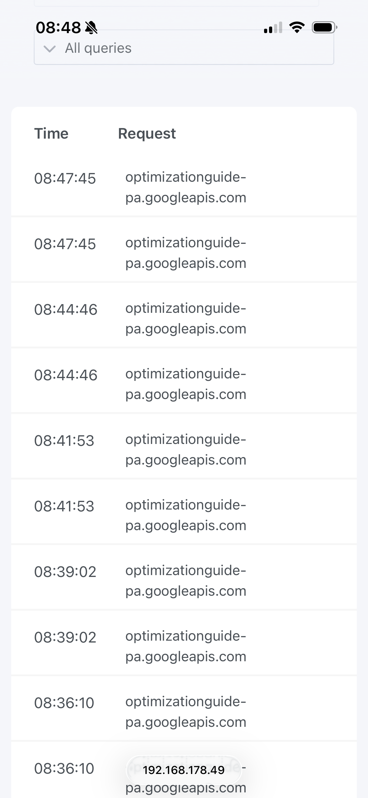

mir ist neulich im Adguard DNS (vergleichbar mit PiHole) aufgefallen, dass die openwb neuerdings im Sekundentakt und teils drunter folgende Urls versucht anzurufen:
optimizationguide-pa.googleapis.com
safebrowsing.googleapis.com
update.googleapis.com
Wo kommt hier die Verwendung irgendwelcher Google Librarys her und woher wird das aufgerufen?

Welcher Chrome Browser soll denn auf der openwb Software laufen? Die DNS Anfragen kommen direkt von der openwb und ihrer IP her, nicht von irgendeinem Client.
