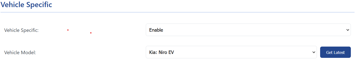

Fahrzeug auswählen.
Auto wählen.png (16.99 KiB) 5169 mal betrachtet
Achtung!! Hier weicht die Anleitung von allen bisherigen ab!
Nun tauchen viele neue Zeilen wie die folgende auf.
Alle unnötigen Zeilen können nun rechts gelöscht werden. Zwingend braucht man die Zeile mit "SoC". Mindestens eine weitere lässt man noch stehen, da kann man später etwas zum Testen reinschreiben.
Mit diesem Vorgehen erspart man sich die Suche und das Eintippen der Fahrzeugparameter. Fehlt das eigene Fahrzeug in der Liste am besten ein Fahrzeug vom gleichen Hersteller und ähnlichem Baujahr verwenden, zumeist sollte das gehen.
Nun tauchen viele neue Zeilen wie die folgende auf. soc.png Alle unnötigen Zeilen können nun rechts gelöscht werden. Zwingend braucht man die Zeile mit "SoC". Mindestens eine weitere lässt man noch stehen, da kann man später etwas zum Testen reinschreiben.
