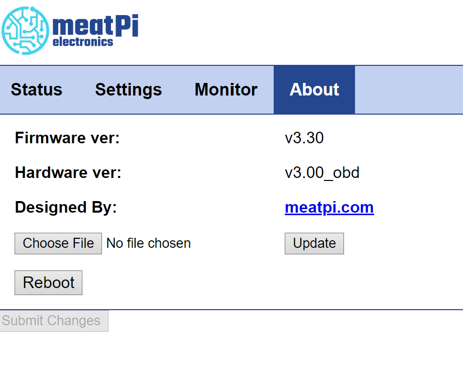

Man braucht die aktuelle Firmware (3.30), dann sind folgende Schritte nötig:

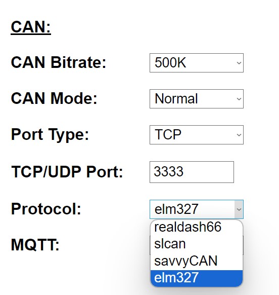

Unter Settings wird das Protokoll auf AutoPID gestellt, die Zugangsdaten zur openWB bleiben unverändert.

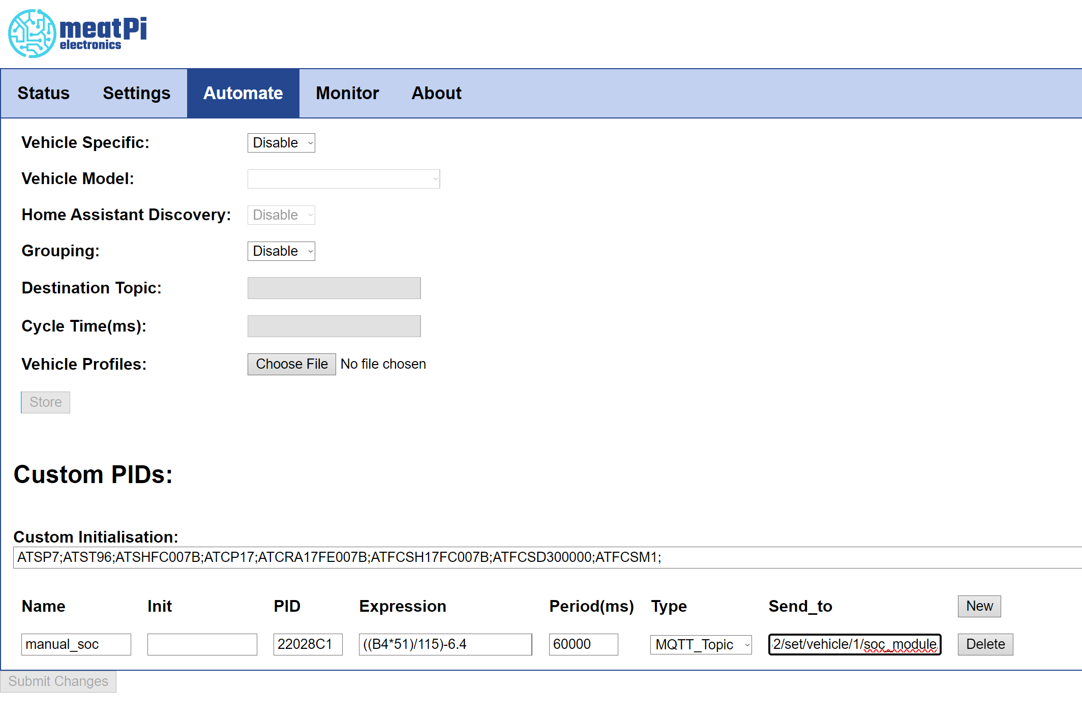

Im Tab Automate wird das aktuelle Vehicle Profil importiert, "Vehicle Specific", wird dann aber Disabled.

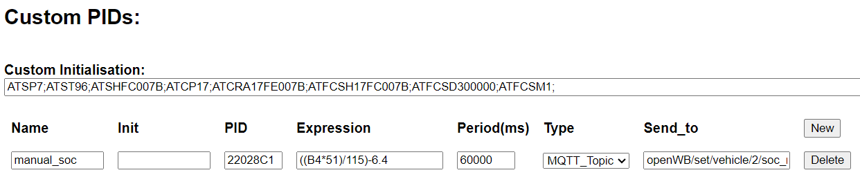

Unter Custom PIDs wird dann der Initialisierungsstring und ein Eintrag für den SoC eingetragen, bei mir sieht das dann so aus: Der Name muss "manual_soc" heißen, unter Sent_to muss der restliche Pfad zum Topic der openWB stehen, bei mir:
openWB/set/vehicle/2/soc_module/calculated_soc_state

Komisch, ich habe 3.3: Aber es gibt keine AutoPID: Weißt Du, was bei mir falsch ist?ChristophR hat geschrieben: Di Okt 01, 2024 10:59 am Man braucht die aktuelle Firmware (3.30), dann sind folgende Schritte nötig:
2024-10-01 12_45_15-WiCAN und 3 weitere Seiten - Persönlich – Microsoft Edge.png
<IP-Adresse_oder_DNS-Name_der_openWB>/set/vehicle/2/soc_module/calculated_soc_state

Ein Reboot hat das AutoPID zum Vorschein gebracht.

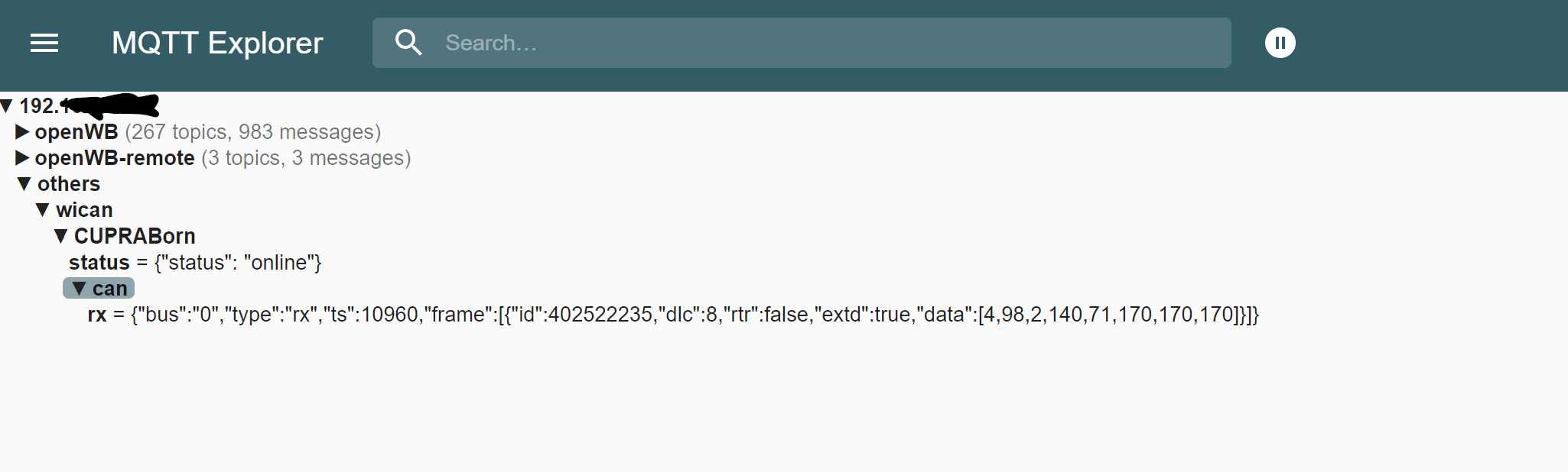

im MQTT Explorer schaut es so aus: EDIT2:
Nun geht es
Es hat den Anschein, als ob under send_to nicht die IP der openWB stehen darf, sondern "openWB" stehen muss.

Ja, reboot muss man quasi noch jeder Änderung machen. Bei Dir fehlte auch der neue Tab Automate.mattberlin hat geschrieben: Mi Okt 02, 2024 5:30 pm Update:
Der Initialisierungsstring muss komplett zum PID passen, damit werden bereits die Werte gefiltert.mattberlin hat geschrieben: Mi Okt 02, 2024 5:30 pm Was ich aber nicht checke:
Mit Vehicle Profil ist schon die vehicle_profiles.json von GitHub gemeint, oder?
Wo hast Du Deine custom PIDs her?
Ich habe einfach Deine übernommen:
Leider passiert aber nichtsIch mache bestimmt etwas falsch.
Auto ist ein CUPRA Born.
Das Profil des ID.3 funktioniert aktuell so nicht, da der Parameter pid_init nicht macht, was er soll. Daran wird noch gearbeitet.
Du musst aktuell den Initialisierungsstring aus init und pid_init zusammenkopieren, damit es funktioniert.

Ja, mein Fehler. Da meine openWB als DNS-Name openwb heißt, dachte ich, dass ich es dort ersetzen muss, aber das steht ja schon auf der Seite Settings. Habe es oben korrigiert.mattberlin hat geschrieben: Mi Okt 02, 2024 5:30 pm EDIT:
EDIT2:
Nun geht es
