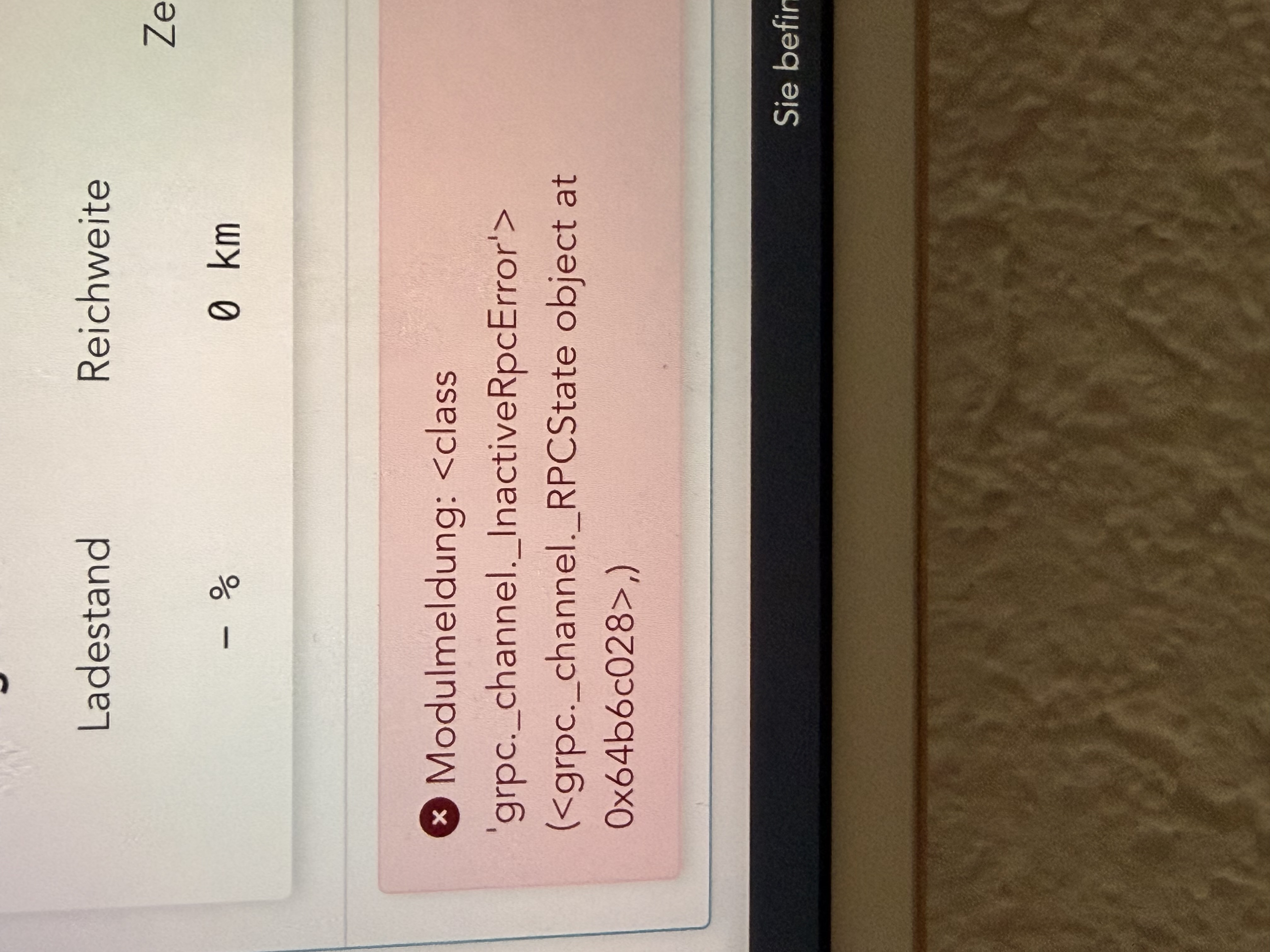

Folgende Fehlermeldung habe ich im Status
(2.62 MiB) Noch nie heruntergeladen
Diese Fehlermeldungen habe ich im Status

Momentan gibt es in openWB 2.x für die VW-Gruppe nur SoC-Module für VW, Skoda und Cupra.
Für Audi müsste sich jemand mit Zugang zu einem Audi-Account finden, der ein SoC-Modul umsetzen möchte.

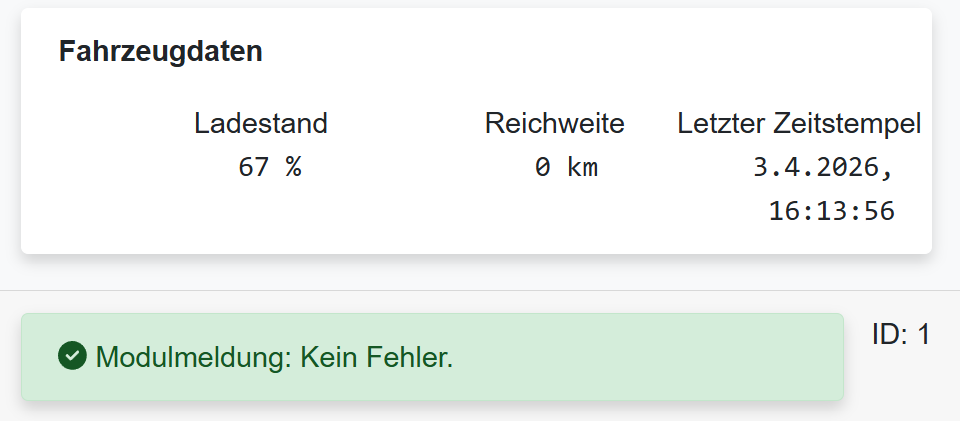

Bei mir scheint es jetzt zu funktionieren. Habe die 2.1.9-Patch.1 installiert
Screenshot 2026-04-03 161544.png (30.61 KiB) 2771 mal betrachtet
Wegen der Recihweite - muss man passend zum Nicht-Standard-Fahrzeug dann ein passendes Profil zusätzlich anlegen?

hg6807 hat geschrieben: Fr Apr 03, 2026 2:19 pm Bei mir scheint es jetzt zu funktionieren. Habe die 2.1.9-Patch.1 installiert
Erstaunlich, dass der SoC über den VW-Zugang überhaupt kommt! Poste bitte mal aus dem SoC-Log einen Abruf auf Level Info.
Wie bereits gesagt: Ich denke für Audi muss noch einiges angepasst werden.
