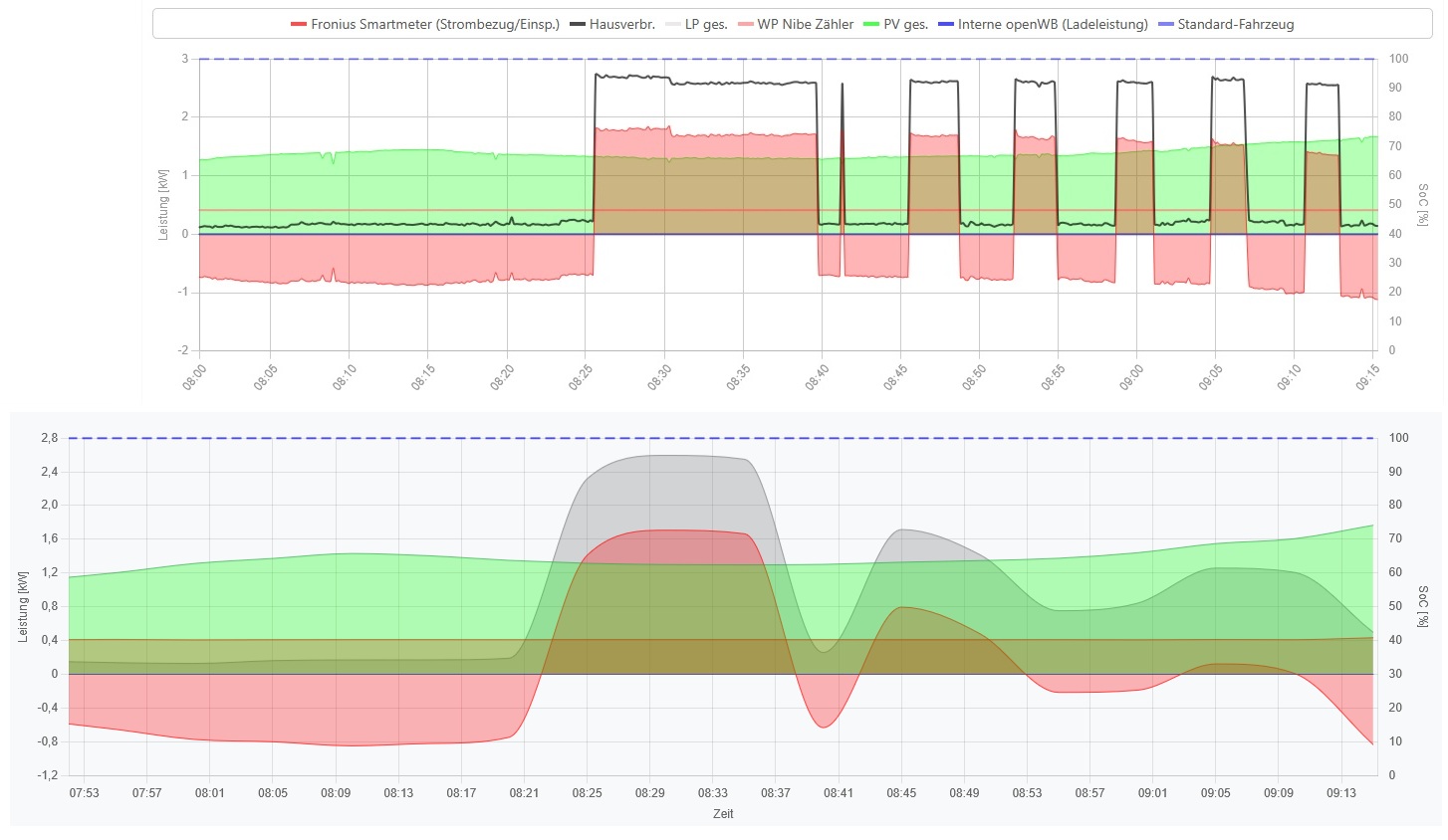

Allgemeine Frage zu den Diagrammen, hab mir das bisher nie so bewusst angesehen.
Wieso sind die beiden Diaramme dermaßen unterschiedlich? Man meint, die haben kaum was miteinander zu tun. Die untere (Auswertungen - Diagramme) ist ja so grob, dass man kaum was damit anfangen kann, oder? Wozu dienst die dann? Außer, dass sie weiter zurück schaut/abrufbar ist.

Der Live Graph basiert auf Watt Werten alle 10 Sekunden.
Die historischen Diagramme basieren auf der Differenz der absoluten Zählerstände im 5 Minuten Takt.
Heißt die effektive Auflösung der Diagramme ist zu 100% korrekt da mit absoluten Zählerständen gearbeitet wird.
Du siehst immer den Durchschnitts Watt Wert der 5 Minuten.
Kurze Peaks von 20 Sekunden sind damit nicht ersichtlich, gesamtheitlich ist es aber über genau.
Der große Vorteil ist die hohe Präzision aufgrund der Nutzung der absoluten Zählerstände. Zusätzlich wird weniger als ein 1/30 an Speicherplatz benötigt wie für den Live Graph. Der Live Graph ermöglich zu dem auch keine Möglichkeit zu sagen "Heute verbraucht / Diesen Monat eingespeist / usw..."
Kurzfristig Peaks / Verbraucher erkennen : Live Graph
Langfristige Analyse: Diagramme mit hoher Präzision
