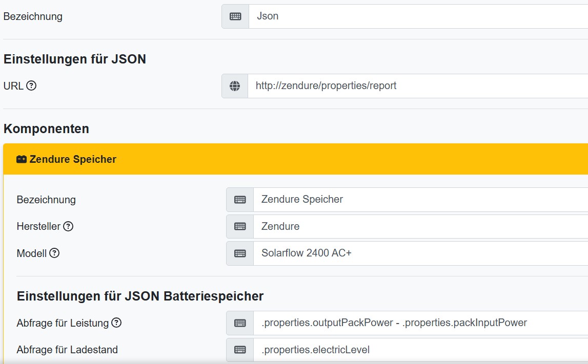

Seit einigen Tagen habe ich den Solarflow 2400 AC+ (8,16kWh) in Betrieb.
In der openWB als json eingebunden funktioniert die Anzeige problemlos.
Da ich aus Platzmangel im Zählerschrank keinen Zendure-kompatiblen Zähler einbauen kann, nutze ich zur Steuerung den EVU-Zähler aus der openWB (EVU-Kit V2/Lovato, per MQTT).
Die Steuerung mache ich momentan mit einem sehr rudimentären node-red flow.
Das o.g. API funktioniert wie in der Doku beschrieben.
Das Zendure-HEMS habe ich nur kurz zur Inbetriebnahme benutzt - ist mir viel zu viel Cloud!
EDIT: Es kam die Frage nach den Einstellungen des JSON-Speichers. Hier meine Einstellung, mein Speicher hat den Namen zendure, es kann in der URL auch die IP-Adresse angegeben werden.
