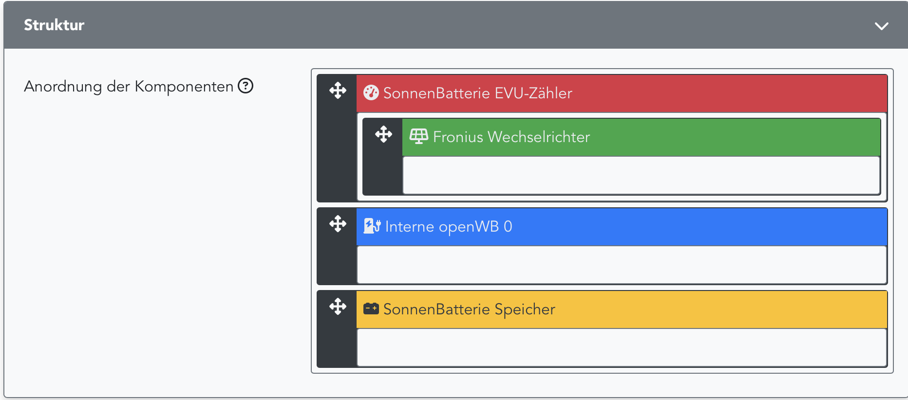

Hierarchie im Lastmanagement: s. Screenshot im Attachment

Ladepunkt und Speicher müssen in den EVU Zähler

Die Struktur habe ich angepasst, leider bleibt es bei der Fehlermeldung im Tesla
