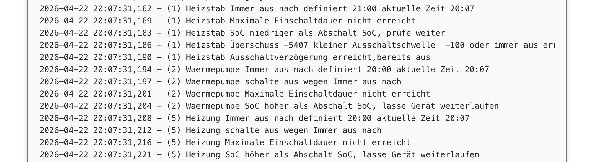

Ich hab eine komisches Verhalten unter SmartHome 2.0
Es ist eingestellt das die Geräte „Immer aus nach (20:00) Uhr“ sein sollen
Verstehe ich die Einstellung Falsch? Das die Geräte mit der eingestellten Zeit automatisch Aus gehen?
Sie bleiben eingeschaltet weil laut LOG „SOC höher als Abschalt SOC, lasse Gerät weiterlaufen“
Immer Aus nach funktioniert nicht

Re: Immer Aus nach funktioniert nicht
Guter Punkt, Du bist der erste, dem das auffällt.
Vermutlich wird da aber niemand was dran tun, denn alle warten sehnsüchtig auf die native Implementierung von Smarthome in der SW2. (War angekündigt für 2.2.0, hat es aber leider nicht ins Release geschafft)
Ja - hätte sonst zu lange gedauert, weil die neue Benutzerverwaltung schon ein dickes Brett war (2.2.0).Gero hat geschrieben: Fr Apr 24, 2026 5:01 am Guter Punkt, Du bist der erste, dem das auffällt.
Natives SH - wird in Verbrauchersteuerung umbenannt - hat jetzt aber Prio 1. Da gibt's sicher bald einiges zu Testen.
