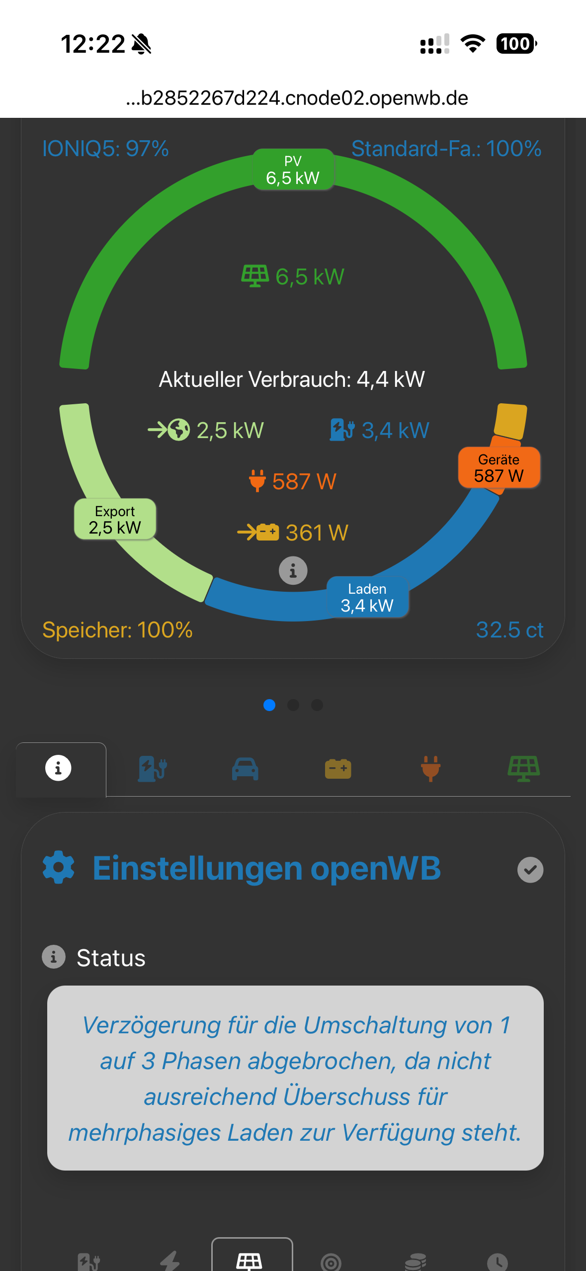

Phasenumschaltung funktioniert leider noch immer nicht:
https://paste.openwb.de/j5aqfat5h5IJTLA
Siehe Screenshot: Überschuss vorhanden, es wird eine Umschaltung versucht, aber nicht umgeschaltet.
Ist von Beginn an ausreichend Überschuss für 3p vorhanden, wird direkt mit 3p angefangen.
Die Umschaltung zurück auf 1p funktioniert - nur 1p-->3p geht nicht
Danke und lG
