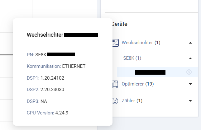

In meinem Portal geht das weiterhin rechts, indem ich auf den Wechselrichter mit der Maus gehe: Gruß,72Yankee hat geschrieben: Di Apr 28, 2026 7:38 am Übrigens kann man mittlerweile im Monitoringportal die Firmwareversion nicht mehr sehen.
Stefan
