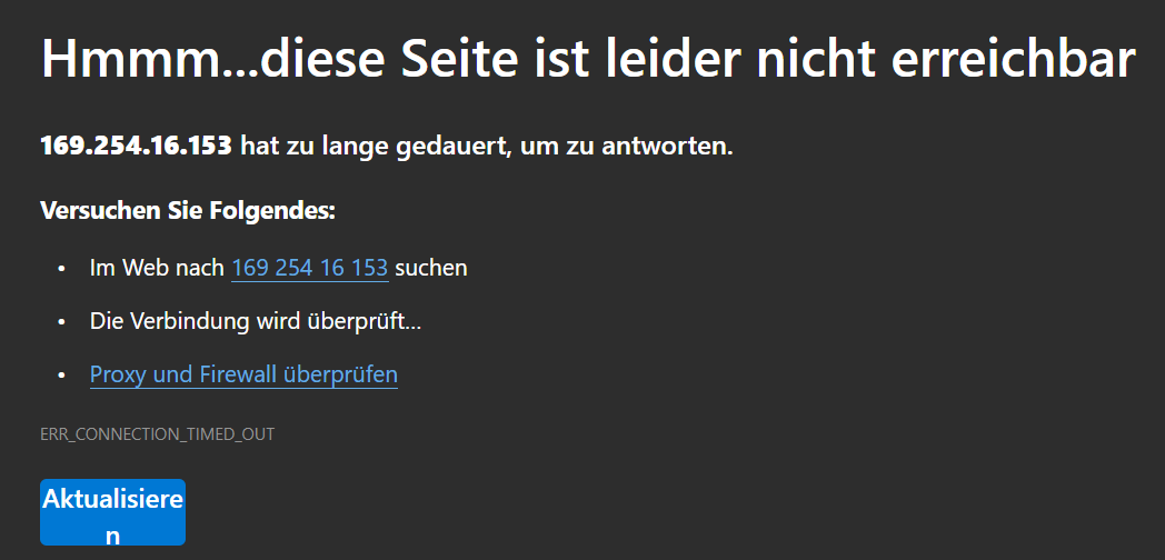

Abgeschaltet hab ich sie mehrmals. Auch deutlich länger. Keine Änderung. Fährt hoch, aber keine Erreichbarkeit über die IP Adresse.

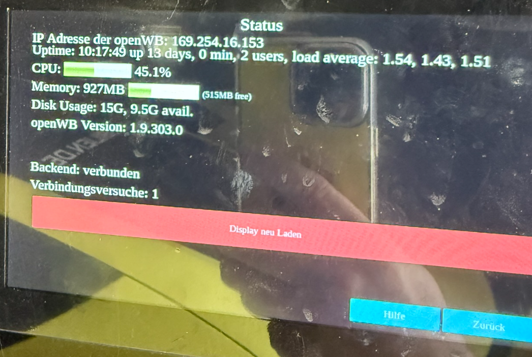

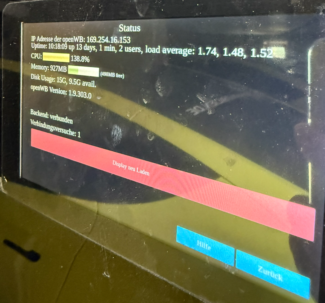

Ich konnte am Touchscreen nochmal ein bisschen was finden unter Status: Die angegebene IP-Adresse ist nicht zu erreichen (ist auch ne andere als früher). Software weiß ich jetzt auch

das ist keine gültige IP Adresse, das ist eine APIPA Adresse. Sprich die openWB bekommt nichts vom DHCP Server.

Die 169.254…-IP-Adresse ist eine selbst zugewiesene, weil der DHCP-Server nicht antwortet.
Wenn der Router sonst nocj routet, Netzwerkkabel defekt?
