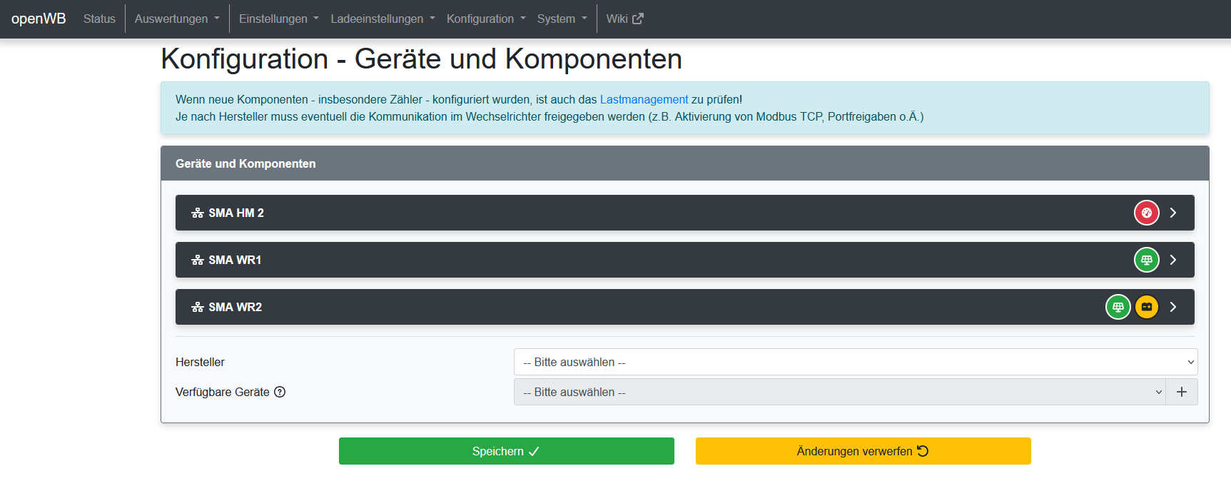

OK, k.A. ob ich das richtig verstanden habe, aber in meinem Settings habe ich einen SMA HomeManager 2.0 in "Konfiguration - Lastmanagement" als vorhandenes Zählermodul konfiguriert. Da gibt's keine Angabe zur IP. (Bzw. zwei Wechselrichtermodule und ein Batteriemodul)
Unter "Konfiguration - Geräte und Komponenten" ist der SMA HM2 in "Einstellungen für SMA-HM/EM Zähler" nur mit seiner Seriennummer hinterlegt und keiner IP-Adresse. (Die WR schon, aber die sind mit ihrem korrekten FQDN eingetragen.)
Wo kann ich denn das vorkonfigurierte Zähler-Kit und damit die IP "weg"-konfigurieren? Danke.

Wenn du es raus haben willst die Komponente löschen.
Die Auslesung erfolgt per Multicast.

Äh, sry, wenn ich mich doof anstelle, aber wo denn?!? (Hab den nur SMA HM2 als Zähler.)

Wohl ein Missverständnis dein SHM benötigt keine IP.
Unsere virtuelle IP ist Teil der config.
Musstest du nach jedem Start auf der Konsole rauswerfen oder den Code ändern.
Kann aber Nebeneffekte haben.
Was ist den dein Problem damit?
